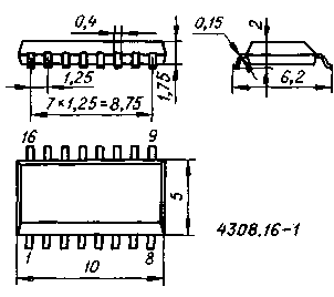

Микросхемы серии КФ1015ПЛЗ выпускают в пластмассовом 16-выводном миниатюрном корпусе 4308.16-1 (рис. 1). Масса прибора - не более 0,3 г.

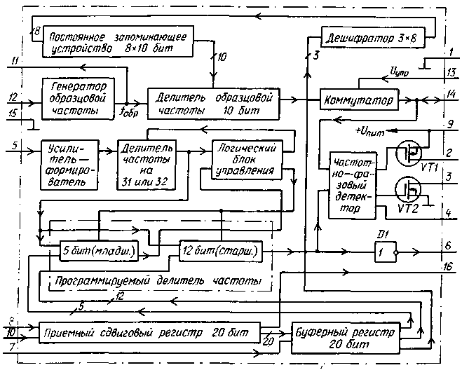

В состав микросхемы входят (см. структурную схему на рис. 2) генератор образцовой частоты, делитель образцовой частоты, усилитель-формирователь входных ВЧ импульсов, тракт двоичного делителя частоты с программируемым коэффициентом деления, состоящий из двумодульного предварительного делителя частоты на 31 или 32, пятиразрядного счетчика управления предделителем, двенадцати старших разрядов программируемого делителя и логического блока управления, частотно-фазовый детектор и двадцатиразрядные приемный и буферный регистры.

Цоколевка микросхемы: выв. 1 - общий для приемного и буферного регистров, тракта программируемого делителя частоты и частотно-фазового детектора, минусовой вывод питания; выв. 2 - зарядный выход частотно-фазового детектора (сток полевого транзистора с р-каналом); выв. 3 - разрядный выход частотно-фазового детектора (сток полевого транзистора с п-кана-лом); выв. 4 - контрольный выход индикации фазовой синхронизации в петле ФАПЧ; выв. 5 - ВЧ вход усилителя-формирователя тракта программируемого делителя; выв. 6 - выход программируемого делителя; выв. 7 - вход разрешения перезаписи информации из приемного регистра в буферный (Т); выв. 8 - вход тактовых импульсов записи информации (С); выв. 9 - плюсовой вывод питания; выв. 10 - вход записи информации о коэффициентах деления (D); выв. 11 - вывод для подключения кварцевого резонатора; выход генератора образцовой частоты; выв. 12 - вывод для подключения кварцевого резонатора; вход сигнала внешнего генератора образцовой частоты; выв. 13 - вход сигнала отключения выхода делителя образцовой частоты (при уровне 1); выв. 14 - выходделителя образцовой частоты (при уровне 0 на выв. 13) или вход частотно-фазового детектора (при уровне 1 на выв. 13); выв. 15 - общий для генератора и делителя образцовой частоты, минусовой вывод питания; выв. 16 - контрольный выход приемного регистра.

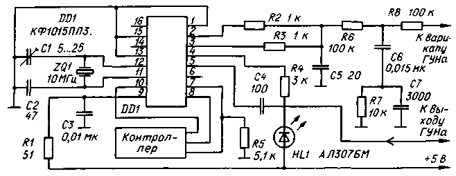

На рис. 3 представлена одна из возможных схем включения прибора. При выборе кварцевого резонатора для генератора образцовой частоты надо учитывать, что резонатор должен работать на параллельном резонансе,частота которого больше частоты последовательного. Включением последовательно с резонатором катушки индуктивностью 10 мкГн удается приблизиться к частоте последовательного резонанса, номиналом которой обычно и маркируют кварцевый резонатор.

Подстройкой конденсатора С1 добиваются устойчивой генерации, в чем можно убедиться, снимая сигнал с выв. 11 микросхемы. В нормальном режиме этот сигнал представляет собой синусоиду с двойной амплитудой 1...1.2 В с постоянной составляющей около половины Uпит.
Если в качестве образцового использован внешний стабильный кварцованный генератор, его выходной сигнал напряжением 100...250 мВ подают на выв. 12 через разделительный конденсатор емкостью 1000...10 000 пф.
Значительного снижения энергопотребления (при работе на частоте до 600 МГц) можно достичь, понизив напряжение питания до 3,3...4 В. При этом потребляемый ток уменьшается до 4...5 мА и к тому же улучшается чувствительность по ВЧ входу микросхемы.
