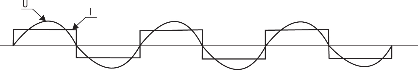

Искажение формы тока обусловлено тем, что ток на входе вентильного преобразователя несинусоидальный (рисунок 1). Несинусоидальные токи создают на внутреннем сопротивлении питающей сети несинусоидальные падения напряжения, вызывая искажения формы питающего напряжения. Несинусоидальные напряжения сети раскладываются в ряд Фурье на нечетные синусоидальные составляющие высших гармоник. Первая – основная (та, которая должна быть в идеале), третья, пятая и т.д. Высшие гармоники оказывают крайне негативное влияние на многих потребителей, заставляя их применять специальные (зачастую весьма дорогостоящие) меры по их нейтрализации.

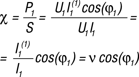

Для вентильных преобразователей вводится понятие коэффициента мощности χ, характеризующее эффект реактивной мощности и мощности искажений:
– коэффициент искажения первичного тока.
Таким образом, очевидно, что коэффициент мощности зависит от угла запаздывания тока относительно напряжения и величины высших гармоник тока.

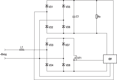

Рассмотрим принцип работы типового корректора мощности (рисунок 5). На положительной полуволне, в момент перехода сетевого напряжения через ноль, открывается транзистор VT1, ток протекает по цепи L1-VD3-VD8. После запирания транзистора VT1, дроссель начинает отдавать накопленную в нем энергию, через диоды VD1 и VD6 в фильтрующий конденсатор и нагрузку. При отрицательной полуволне процесс имеет аналогичный характер, только работают другие пары диодов. В результате применения такого корректора ток потребления имеет псевдосинусоидальный характер, а коэффициент мощности достигает значения 0,96...0,98. Недостатком такой схемы являются большие габариты, обусловленные применением низкочастотного дросселя.

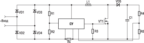

Повышение частоты работы ККМ позволяет сократить габариты фильтра (рисунок 6). При открытом силовом ключе VT1 ток в дросселе L1 линейно нарастает – при этом диод VD5 заперт, а конденсатор С1 разряжается на нагрузку.

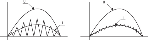

Затем транзистор запирается, напряжение на дросселе L1 отпирает диод VD5 и дроссель отдает накопленную энергию конденсатору, одновременно питая нагрузку (рисунок 7). В простейшем случае схема работает с постоянным рабочим циклом. Существуют способы увеличения эффективности коррекции путем динамического изменения рабочего цикла (т.е. путем согласования цикла с огибающей напряжения сетевого выпрямителя).

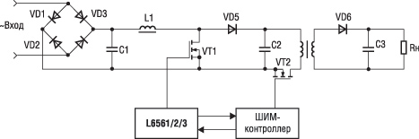

На основе L6561/2/3 можно построить недорогой, но эффективный корректор (рисунок 8). За счет встроенной системы упреждающего управления, разработчикам удалось достигнуть обеспечения высокой точности регулирования выходного напряжения (1,5%), контролируемого встроенным усилителем рассогласования.

Предусмотрена возможность взаимодействия с DC/DC-преобразователем, подключаемым к корректору. Это взаимодействие состоит в отключении преобразователя микросхемой (если он поддерживает такую возможность) при возникновении неблагоприятных внешних условий (перегрев, перенапряжение). С другой стороны, преобразователь тоже может инициировать включение и выключение микросхемы. Встроенный драйвер позволяет управлять мощными MOSFET- или IGBT-транзисторами. Согласно утверждению производителя, на основе LP6561/2/3 можно реализовать источник питания, мощностью до 300 Вт.
В отличие от аналогов других производителей, LP6561/2/3 снабжены специальными цепями, понижающими проводимость искажений входного тока, возникающих при достижении входным напряжением нулевого значения. Основная причина этих помех – «мертвая зона», возникающая при работе диодного моста, когда все четыре диода оказываются закрытыми. Пара диодов, работающих на положительную полуволну, оказываются закрытыми из-за смены полярности питающего напряжения, а другая пара еще не успела открыться из-за собственной барьерной емкости. Этот эффект усиливается при наличии фильтрующего конденсатора, расположенного за диодным мостом, который, при смене полярности питания, сохраняет некоторое остаточное напряжение, не позволяющее диодам вовремя открываться. Таким образом, очевидно, что ток в эти моменты не протекает, его форма искажается. Применение новых контроллеров ККМ позволяет в значительной степени сократить время «мертвой зоны», уменьшая тем самым искажения.
В некоторых случаях было бы очень удобно контролировать выходное напряжение, поступающее на DC/DC-преобразователь при помощи ККМ. L6561/2/3 позволяют осуществлять такой контроль, получивший название «tracking boost control». Для этого достаточно установить резистор между выводом TBO и GND.
