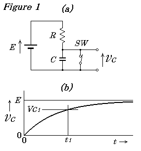

Явление, проявляющее до тех пор пока состояние цепи не стабилизируется после изменения состояния, называется переходным процессом. Переходный процесс это одно из фундаментальных явлений в импульсных схемах. Когда выключатель на рисунке 1а разомкнется, конденсатор С будет заряжаться через резистор R и напряжение Vc будет изменяться так, как показано на рисунке 1b. Для изменения состояния цепи на рисунке 1а, также возможно изменять ЭДС Е, вместо использования выключателя, эти два метода будут эквивалентны. Зависимость напряжения Vc от времени t выражается формулой.
(1)
Размерности величин: t – секунды, R – Омы, C – Фарады, число - е, приблизительно 2,72. когда напряжение Vc достигнет некоторого значения Vc1, время t1 может быть выражено по формуле:
(2)
Это означает, что время t1 пропорционально С. Таким образом емкость может быть вычислена из времени заряда и других фиксированных параметров.

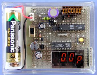

Чтобы измерить время заряда потребуются только компаратор напряжения, счетчик и некоторая соединительная логика. Однако, микроконтроллер (AT90S2313) используемый в этом проекте позволяет реализовать это проще. Сначала я думал, что аналоговый компаратор в контроллерах AVR бесполезен, но я обнаружил, что сигнал с выхода компаратора может быть подан на вход триггера ТС1. Это прекрасная возможность для нашего случая.
Интегрирующая схема может быть упрощена, как показано на схеме устройства. Опорное напряжение создается резистивным делителем. С виду кажется, что использование делителя делает результат нестабильным к изменения питающего напряжения, однако время заряда не зависит от питающего напряжения. Используя формулу (2), вы можете обнаружить, что напряжение вообще можно заменить параметром Vc1/E, который зависит только от соотношения сопротивлений делителя. Это преимущество используется в микросхеме таймера NE555. разумеется, питающее напряжение должно быть стабильным во время измерения.

Чтобы избежать использования близкого к нулевому напряжения, используются два опорных напряжения Vc1(0,17 Vcc) и Vc2(0,5 Vcc) и измеряется разность временных интервалов t2-t1 (0,5RC). Это позволяет избежать вышеописанных проблем и задержка компаратора также компенсируется. Печатная плата устройства должна содержаться в чистоте, чтобы минимизировать утечку тока по поверхности.
Питающее напряжение генерируется преобразователем, питаемым от 1,5 вольтовой батарейки. Ключевой источник питания неприменим для схемы измерений, хотя с виду кажется что схема не подвержена колебаниям напряжения, поскольку в цепи питания применены два фильтра. Я рекомендую использовать 9-ти вольтовую батарейку с 5 ти вольтовым стабилизатором 78L05 вместо него, и не исключайте функцию BOD или вы будете страдать от порчи данных в энергонезависимой памяти контроллера.

Когда питание подано в первый раз, вы увидите «Е4» и несколько пикофарад. Это значение означает паразитную емкость устройства. Паразитная емкость может быть учтена нажатием переключателя SW1. Для калибровки устройства используются два прецизионных конденсатора 1 нФ и 100 нФ. Если у вас нет прецизионных конденсаторов, вместо них можно использовать два обычных, с допуском не более 1%. Этот измеритель емкости не имеет ни одного подстроечного элемента, он калибруется измеряя емкости эталонных конденсаторов и записывает значение коэффициента усиления автоматически.
Чтобы калибровать нижний диапазон: В первую очередь установите 0 кнопкой SW1. Затем подключите прецизионный конденсатор емкостью 1 нФ, замкните контакты #1 и #3 разъема Р1 и нажмите кнопку SW1.
Чтобы калибровать верхний диапазон: подключите прецизионный конденсатор емкостью 100 нФ, замкните контакты #4 и #6 разъема Р1 нажмите кнопку SW1.
«Е4» при включении означает, что калибровочное значение в энергонезависимой памяти повреждено. Это сообщение никогда не будет показано, если калибровка уже проводилась. Что касается установки нуля, это значение не записывается в энергонезависимую память и требует повторной установки при каждом включении и перед каждым измерением.
