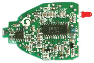

Этот передатчик реализует множество возможностей в одном маленьком корпусе. Он включает фильтр пред-искажений, ограничитель, так что музыка будет передаваться с одинаковой громкостью, стерео кодер для стерео передачи, фильтр нижних частот, который блокирует любые аудио сигналы выше 15 кГц, чтобы исключить искажения радиосигнала, схему ФАПЧ которая обеспечивает стабильность частоты передачи (Ухода частоты больше не будет), FM генератор и радиочастотный выходной буфер.
Имеется 14 возможных частот передачи с шагом 200 кГц, которые пользователь может выбрать с помощью блока из 4 выключателей. Частоты нижнего диапазона идут с 88.7 до 89,9 МГц, частоты верхнего диапазона с 107.7 до 108.9 МГц.
BH1417 питается напряжением 4 – 6 вольт и потребляет ток 30 мА, обеспечивая выходную мощность в 20 милливатт. Микросхема обеспечивает фильтрацию каналов в 40 dB, что очень хорошо, хотя предыдущая микросхема BA1404 обеспечивала чуть более 45dB.
BH1417 выпускается только в корпусе SOP22, что может вызвать неудобства при монтаже. С другой стороны, поскольку чип меньше чем ИС в типовом DIP корпусе, целый передатчик можно разместить на одной маленькой плате.
Плохо то, что для передатчика на BH1417 требуется кварцевый резонатор на 7,6 МГц, который очень тяжело найти. Однако есть и хорошая новость, вместо него можно использовать резонатор на 7,68 МГц, который легче приобрести. Наш передатчик (схема вверху) использует резонатор 7,68 МГц. Это абсолютно не влияет на процесс кодирования стерео сигнала, мы тестировали его, и стереофонический звук был кристально чистый. Частота передачи может быть смещена ровно на 1 МГц. Частоты, используемые в данном проекте регулируются по 1 МГц, так что дополнительное преобразование не нужно.
Микросхема BH1417 может использовать отдельный стерео кодер. Преимущество этого метода в том, что вы имеете полную свободу использования передатчика и усилителя по вашему выбору. У вас имеется фильтр пред-искажений, ограничитель, стерео кодер и ФНЧ в одном маленьком корпусе и всего несколько внешних элементов требуется для этих блоков. 5й контакт – мультиплексированный (кодированный) выход, он может непосредственно быть подключен ко входу внешнего радиопередатчика через емкость в 10 мкФ.

Выбор частоты идет строго вперед. Просто выберите передающую частоту какую пожелаете, установите комбинацию переключателей и микросхема немедленно перестроится на эту частоту. Если вы не слышите передаваемый аудио сигнал в приемнике, перенастраивайте подстроечную катушку до тех пор, пока не услышите сигнал. Если у вас есть лабораторный источник питания, можете попытаться изменять напряжение питания с 4 до 6 вольт. Пока вы будете это делать BH1417 автоматически будет изменять напряжение на варикапе MV2109, таким образом частота не поплывет.
