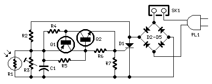

Фотодатчик управляет освещением
Простая схема может быть подключена параллельно существующим выключателям.
Принципиальная схема:
Dark-activated 230V Lamp

Комментарии:
С помощью этого устройства можно автоматически выключать одну или несколько ламп при дневном свете и включать в темноте.
Ну транзисторах Q1 и Q2 собран триггер, формирующий короткие импульсы длительностью 100 Гц для управления тиристором. Длительность импульсов устанавливается с помощью R2 и C1.
При освещении фоторезистора R1, его сопротивление становится очень низким, и практически закорачивает C1, останавливая работу схемы. Если же R1 в темноте, его сопротивление велико, и не мешает работе схемы.
Замечания:
  • С помощью подстроечного резистора R3 можно точно установить порог включения. Номинал R3 не должен превышать 150 кОм.
  • К схеме можно параллельно подключать несколько ламп, но так, чтобы суммарная мощность, потребляемая лампами, не превышала 300…500 Вт
  • Кабель с вилкой PL1 не обязательны. Схему можно подключить напрямую к любому уже установленному выключателю освещения. Тогда при разомкнутом выключателе схема будет управлять лампами, а при замкнутом никак не будет влиять на лампы.
  • Внимание ! Схема подключена к сети 230 В. Некоторые элементы схемы находятся под смертельно опасным напряжением ! Не прикасайтесь к подключенной схеме, и спрячьте ее в пластмассовый корпус.

  • Вместо транзисторов Q1, Q2 с обвязкой резисторами R4, R5, R6 можно поставить динистор типа DB3 (напряжение срабатывания 30В, стоит около 5 руб).
  • [COLOR="Red"]На транзисторах Q1 и Q2 собран триггер, формирующий короткие импульсы длительностью 100 Гц для управления тиристором. Длительность импульсов устанавливается с помощью R2 и C1.[/COLOR] 1) КАКОЙ тригер??? [COLOR="SeaGreen"]Mike [/COLOR] правильно подметил - это не ТРИГЕР, а аналог динистора. 2) Схема работает, как фазовый регулятор. При плавном изменении освещённости будет меняться фаза открывания тиристора - осветительный прибор будет увеличивать свою яркость обратнопропорционально освещённости фоторезистора. Какой "порог срабатывания" можно регулировать с помощью R3? Регулироване ведь аналоговое. [COLOR="red"]ТЩАТЕЛЬНЕЕ [/COLOR](по Жванецкому) [COLOR="Red"]надо ребята.[/COLOR]
  • Длительность измеряется в секундах, минутах и т. д. Емкость - у кого в литрах, у кого в фарадах. Вот такие статьи сбивают с толку начинающих рл, в корзину.
  • Не совсем так. Подробно схема работает следующим образом: При увеличении вхдного напряжения на эмиттере Q1 (синусойда) от нуля до наряжения срабатывания аналога динистора открывается тиристор и напряжение на эм. Q1 падает, практически, до нуля пока открыт тиристор. Это состояние поддерживается до конца полупериода синусойды, пока не закроется тиристор. Далее все продолжается аналогично с другим полупериодом. Поэтому плавного регулирования здесь не будет, и точнее эту схему, включая тиристор, можно назвать триггером, включение которого происходит от срабатывания аналога динистора, а выключение от досижения напряжения (или точнее тока) величины закрытия тиристора. И порог включения этого триггера, действительно, можно регулировать сопротивлением R3.
  • [COLOR="Blue"]bobesh[/COLOR] Всё, что вы написали - истина. Но есть "заковыка". Рассмотрите работу схемы внутри фазы. Интегрирующая цепь R1, R2, R3, C1 определяет ФАЗУ включения тиристор, а соответственно и яркость лампы. Плавное изменение овещённости фоторезистора R1 будет плавно изменять яркость лампы. Вся схема обладает тригерным эффектом, но [COLOR="DarkOrange"]"На транзисторах Q1 и Q2 собран триггер"[/COLOR] ни как нельзя сказать.
  • [B]IIIII.[/B] Я с Вами согласен, яркость будет регулироваться от освещенности, если постояння времени интегрирующей цепи будет составлять несколько мс. Но для функции включения-выключения можно эту постоянную сделать достаточно малой. И если подстроечным резистором установить порог срабатывания при освещенности совсем малой, то и получим тот эфект, о котором пишет автор. А писАть так: [COLOR="Magenta"]"На транзисторах Q1 и Q2 собран триггер"[/COLOR], конечно, нельзя.
  • Во первых, данная схема на транзисторах это не "аналог динистора", а аналог однопереходного транзистора КТ117 и это обычный фазовый регулятор с обычным фазовым регулированием выходного напряжения, хотя и с не много по другому подключенной цепью смещения транзисторов... . [IMG]http://www.rlocman.ru/i/Image/2009/07/28/3.gif[/IMG] [IMG]http://www.marketelectro.ru/image/clip_image002_0008.gif[/IMG] [IMG]http://www.radiomaster.net/images/ist/pit-4791.gif[/IMG] При плавном изменении фазосдвигающих резисторов (в данном случае фоторезистора) регулировка будет плавной, а вот характеристика данной регулировки будет зависеть от величины фазосдвигающего конденсатора и, как правильно подметил III [I]"если подстроечным резистором установить порог срабатывания при освещенности совсем малой, то и получим тот эфект, о котором пишет автор"[/I]. Но хотел бы отметить, что настроить такой режим не совсем просто, ибо при изменении освещения фоторезистора могут вознинуть моменты когда схема превратится в "релаксирующий" генератор и лампа начнёт просто моргать... . :)
  • Borodach Схему из двух транзисторов разной проводимости в различных источниках называют по разному. И аналог динистора, и аналог однопереходного транзистора (КТ117), и аналогом двухбазового транзистора, и управляемым (регулируемым) динистором Суть от этого никак не меняется. Применение предложеной схемы? Что-то ничего не могу придумать....
  • И, всё-таки, динистор больше похож на лавинный транзистор, нежели на двухбазовый транзистор или его двухтранзисторный аналог, хотя все эти элементы, так или иначе, относятся к тиристорам... . :) Мне кажется, что лучше эту схему использовать в стабилизаторе светового потока с плавной регулировкой напряжения на лампе накаливания, а если заменить фототранзистор терморезистором, то можно сделать и термостабилизатор... . :)
  • Не похож он на классический аналог одопереходного.Там не понятные какие то выкрутасы с объвязкой.Вот он аналог
