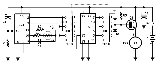

Таймер для загара
Шесть установок времени загара для различных типов кожи.
Время загара зависит от интенсивности солнечных лучей.
Принципиальная схема:
Таймер для загара
Перечень элементов:
R1
Резистор 47 кОм ¼ Вт
R2
Резистор 1 МОм ¼ Вт
R3, R5
Резисторы 120 кОм ¼ Вт
R4
Фоторезистор любого типа
C1, C3
Электролитические конденсаторы 10 мкФ 25 В
C2
Лавсановый конденсатор 220 нФ 63 В
D1, D2
Диоды 1N4148 75 В 150 мА
IC1
Микросхема 14-разрядного счетчика-делителя с генератором CD4060
IC2
Микросхема десятичного счетчика с дешифратором CD4017
Q1
NPN транзистор BC337 45 В 800 мА
SW1
2-х полюсный роторный переключатель на 6 направлений
SW2
Движковый выключатель
BZ1
Пьезоизлучатель со встроенным генератором 3 кГц
B1
Две батареи 1.5 В типоразмера AA или AAA,
включенные последовательно
Назначение устройства:
Этот таймер разработан тех, кто хочет загореть, но одновременно, не хочет подвергать себя чрезмерному воздействию солнечных лучей.
С помощью роторного переключателя устанавливается один из шести фото типов человека, в соответствии с таблицей.
Фоторезистор увеличивает установленное время в соответствии с интенсивностью солнечного света (см таблицу).
По истечении установленного времени включается прерывистый сигнал звукового излучателя, для остановки которого нужно полностью выключить устройство выключателем SW2.

Замечания:
  • Поскольку устанавливать время в соответствии с типом вашей кожи нужно лишь однажды, роторный переключатель можно не устанавливать, заменив его перемычками на плате.
  • Вместо роторного можно использовать DIP-переключатель. При этом необходимо следить за тем, чтобы одновременно был включен только один контакт, иначе микросхемы могут выйти и строя.

  • К великому сожалению "Фоторезистор любого типа" сводит на нет возможность использование предложеного прибора.
  • Почему же? Ясно, что подразумевается темновое сопротивление порядка сотен килоом. А тонкости... Не думаю, что кто-то согласно таблице теперь будет загорать 67 минут и никак не 68 :) Время выдержки будет куда больше зависеть от расположения прибора. Полезность, конечно, как у чашки с термодатчиком - для марсиан без рецепторов и мозгов:)
