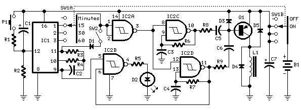

Принципиальная схема:

Перечень компонентов:
R1, R5
Резисторы 1 кОм ¼ Вт
R2
Резистор 10 кОм ¼ Вт
R3, R6
Резисторы 10 МОм ¼ Вт
R4, R7
Резисторы 2.2 МОм ¼ Вт
R8, R9
Резисторы 4.7 кОм ¼ Вт
C1, C7
Электролитические конденсаторы 47 мкФ 25 В
C2
Лавсановый конденсатор 100 нФ 63 В
C3, C4
Лавсановые конденсаторы 330 нФ 63 В
C5, C6
Лавсановые конденсаторы 15 нФ 63 В
D1, D3, D4, D5
Диод 1N4148 75 В 150 мА
D2
Светодиод (см. Замечания)
IC1
Микросхема CD4060 14-разрядного счетчика-делителя
с генератором
IC2
Микросхема CD4093 счетверенный логический
элемент "2И-НЕ" с триггерами Шмитта на входах
Q1
PNP транзистор BC327 45 В 800 мА
L1
Излучающая катушка (см. Замечания)
P1
Кнопка
SW1
Роторный переключатель на 2 положения 4 направления
SW2
Движковый выключатель
B1
Батарея 9 В типа PP3

  • Время устанавливается роторным переключателем SW1.
  • Работа в течение 15, 30 или 60 минут, по выбору.
  • Выбор режимов «Разовый» или «Циклический» переключателем SW2.
  • При замкнутом SW2 (Разовый режим) излучение электромагнитного поля прекращается по истечении установленного времени.
  • При разомкнутом SW2 (Циклический режим), устройство изучает электромагнитное поле в течение установленного времени, затем делает паузу на то же время. Этот цикл повторяется периодически.
  • Положите устройство под подушку и спите мертвым сном.
  • Для сброса в исходное состояние нажмите кнопку P1.

Генераторы на вентилях IC2C и IC2D вырабатывают прямоугольные импульсы, частотой примерно 1.2 и 5 Гц, соответственно. С помощью конденсаторов C5 и C6, импульсы укорачиваются до длительности около 60 мкс, при сохранении неизменной частоты, и смешиваются на базе транзистора Q1. Смесь импульсов усиливается транзистором до амплитуды 9 В и подается на катушку излучателя.
IC1, IC2A и IC2B образуют таймер. С помощью C1 и R2 реализуется автоматический сброс микросхемы IC1 при включении питания. Частота внутреннего генератора микросхемы IC1 делится 14-разрядным счетчиком, и приблизительно через 15 минут на выходе выв. 1 микросхемы появляется высокий уровень напряжения. Вывод 3 вентиля IC2A опускается в «0» и останавливает генерацию IC2C и IC2D.
При разомкнутом переключателе SW2 (Циклический режим), через 15 минут на выводе 1 IC1 появляется низкий уровень, соответственно на выводе 3 вентиля IC2A – высокий, и генераторы начинают работать вновь.
При замкнутом переключателе SW2 (Разовый режим), после первого же переключения выхода выв. 1 IC1 в «1», запрещается работа внутреннего генератора микросхемы через диод D1. Вследствие этого, схема остается неактивной до тех пор, пока не будет сброшена в исходное состояние либо кнопкой P1, либо общим сбросом при включении питания.
Если переключатель SW1 установлен в положение 30 или 60 минут, все происходит точно также, как описано выше, но с другой продолжительностью циклов.
Вентиль управляет светодиодом, который работает в следующих трех режимах:
  1. мигает часто и почти хаотически при излучении поля катушкой
  2. мигает реже и регулярно во время пауз при Циклическом режиме
  3. выключен, когда схема останавливается в Однократном режиме
Замечания:
  • Катушка L1 сделана свободной намоткой 600 витков эмалированного провода диаметром 0.2 мм на стальной болт диаметром 6 и длиной 40 мм. Намотка закреплена изоляционной лентой
  • Средний ток потребления схемы, равный примерно 7 мА, уменьшается до 4 мА во время пауз при включенном Циклическом режиме.
  • Ресурс батареи можно намного увеличить, если не устанавливать светодиод D2 и сопутствующий ему резистор R5.
  • Для размещения конструкции используйте пластмассовый корпус. Металлический сильно ослабляет электромагнитное поле.
