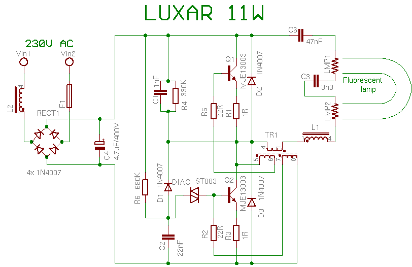

Принцип действия CFL мы объясним на примере лампы LUXAR 11W.
Схема состоит из ряда секций.
Секция питания содержит помехоподавляющий дроссель L2, предохранитель F1, мостовой выпрямитель на диодах 1N4007 и конденсатор фильтра C4.
Секция запуска включает D1, C2, R6 и диак (динистор).
D2, D3, R1, R3 выполняют защитные функции.
LUXAR 11W
Кликните для увеличения
Запуск лампы
R6, C2 и динистор вырабатывают запускающий импульс, подаваемый в базу транзистора Q2 и открывающий его. После запуска эта часть схемы блокируется диодом D1. Конденсатор C2 разряжается каждый раз, когда открывается транзистор Q2, из-за чего не может накопить энергии, достаточной для повторного открывания динистора. Далее транзисторы возбуждаются через маленький трансформатор TR1, сделанный из ферритового кольца, на которое намотаны три обмотки с числом витков от 5 до 10.
Теперь через конденсатор C3 от резонансного контура L1, TR1, C3 и C6 запитываются нити накаливания лампы. Лампа, наконец, начинает загораться. В первый момент резонансная частота определяется конденсатором C3, т.к. его емкость намного меньше C6, и напряжение на C3 достигает 600 В. Соответственно, пусковой коллекторный ток очень велик. Он может в 3…5 раз превышать ток установившегося режима. Если трубка повреждена, пусковой ток может вывести транзисторы из строя.
Нормальный режим работы
После ионизации газа в трубке, C3 оказывается практически закороченным, благодаря чему частота определяться только конденсатором C6, и значительно понижается. Понижается и напряжение, подаваемое на лампу, но для поддержания свечения его величина остается вполне достаточной. В нормальном режиме, при открывании одного из транзисторов, ток в трансформаторе TR1 нарастает до тех пор, пока не происходит насыщение сердечника. После этого обратная связь в базу транзистора обрывается, и транзистор закрывается. Теперь открывается второй транзистор, возбуждаемый через противофазно подключенную обмотку TR1, и процесс повторяется вновь.
