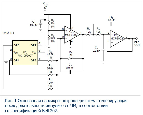

Частотная модуляция (ЧМ) – это вид модуляции сигнала для осуществления передачи цифровых данных через аналоговую линию связи. Частотный модулятор состоит из управляемого цифровым сигналом генератора синусоидального напряжения, частота которого переключается между двумя предопределенными значениями в соответствии с двумя логическими уровнями цифровых данных. Схема на рис.1 генерирует синусоидальное напряжение, непрерывно производя выборку каждого периода синуса. Выходной сигнал IC2A пропорционален токам, протекающим через резисторы R1, R2 и R3. Эти резисторы присоединены совместно к одному из выводов инвертирующего входа IC2A, на котором поддерживается половина напряжения питания схемы VCC/2. Выходы GP0, GP1 и GP2 микроконтроллера IC1 создают последовательность неперекрывающихся импульсов. Когда выход устанавливается в высокое или низкое логическое состояние, другие выводы отключены — т.е. находятся в состоянии высокого импеданса. Когда на выходе установлен высокий уровень, напряжение на подключенном к нему резисторе имеет значение VCC/2. Когда на выходе установлен низкий уровень, напряжение на подключенном к нему резисторе имеет значение –VCC/2.
Простейший ЧМ модулятор позволяет передавать данные через низкоскоростное соединение
Значения резисторов R1, R2 и R3 выбираются таким образом, чтобы импульсы тока имели амплитуду, пропорциональную значениям синусоидального напряжения в точках с фазами 30, 60 и 90°, соответственно. Установка всех выходов IC1 в отключенное состояние соответствует выборке sin(0°), и ток через резистор не течет. Таким образом, начиная с состояния, в котором все выходы IC1 выключены и последовательная периодическая установка выводов GP0, GP1 и GP2 в состояние высокого уровня и, затем, в обратном порядке, установка выводов GP1 и GP0 снова в состояние высокого уровня, приводит к генерации положительной полуволны синусоидального напряжения. Повторение этого процесса, но с установкой выводов в состояние низкого уровня, приводит к генерации отрицательной полуволны синусоидального напряжения.

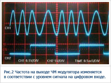

С помощью этой схемы получается синусоидальная волна, состоящая из 12 отсчетов за период. Кроме того, гармоники этой частоты этого сигнала, f0, содержат высокочастотные компоненты с частотами (12k+1)f0 и (12k−1)f0, k=1,2,3 и т.д. Фильтр низких частот, состоящий из IC2B, R7, R8, C3 и C4 легко отфильтровывает эти нежелательные компоненты малой амплитуды. На Листинге 1 показан пример программы на языке ассемблера, который реализует алгоритм ЧМ, удовлетворяющий стандарту Bell 202. Когда управляющий вход Data In находится в состоянии высокого уровня, выходная частота составляет 1200 Гц; когда управляющий вход находится в состоянии высокого уровня, выходная частота составляет 2200 Гц. Переход от одной частоты к другой осуществляется так, чтобы фаза сигнала оставалась непрерывной. На рис.2 показано соответствие сигнала на выходе ЧМ модулятора (CH1) уровнями напряжения на модулирующем входе (CH2).

  • Я так понял - это типовая реализация ЦАП. PS: в тексте ошибок много.
  • Ни какой это не ЦАП. А один из вариантов передатчика модема. Такая модуляция изжила себя лет 15 назад, из-за низкой скорости передачи данных. Хотя подобный способ позволяет передавать данные по "плохим" линиям связи. Такой-же принцип использовался для хранения информации на магнитной ленте (комп. БК-001 и первые "синклеры")
  • Я имел ввиду, что мы имеем генератор управляемый напряжением, а в свою очередь это напряжение мы получаем от микроконтроллера (цепи с "весовыми" сопротивлениями).
  • Терминологию необходимо использовать соответствующую, что читатели не гадали. Генератор управляемый напрячжением (ГУН) отньти ни ЦАП.
