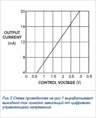

На рис.1 приведены номиналы элементов необходимые для выполнения данного условия. Когда в ЦАП занесено нулевое значение, выходной сигнал ЦАП равен 0 В, и резистивный делитель обеспечивает напряжение 0.6 В на прямом входе операционного усилителя, что обеспечивает протекание выходного тока схемы величиной 4 мА. При максимальной величине записанной в ЦАП, напряжение и на выходе ЦАП, и в центральной точке резистивного делителя имеет величину опорного напряжения 3 В, что увеличивает выходной ток до 20 мА. На рис.2 приведен график зависимости выходного тока от управляющего напряжения.
