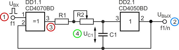

Делитель частоты, Рисунок 1, собран на элементах «Исключающее ИЛИ» DD1.1 и повторителе DD2.1, выполняющем функции компаратора с порогом переключения UПИТ/2. Впрочем, для повторения устройства могут быть использованы и иные элементы цифровой техники с соответствующей коррекцией схемы, например, два элемента «Исключающее ИЛИ».
Схема регулируемого целочисленного умножителя/делителя частоты импульсных сигналов.
Рисунок 1. Схема регулируемого целочисленного умножителя/делителя
Резистор R1 задает минимальный коэффициент деления, потенциометр R2 – максимальный. Период входных сигналов Т для обеспечения начального коэффициента деления n = 1 должен отвечать условию: T ≈ (3.9…4.6)R1C1. Так, например, для частоты входных сигналов 100 кГц (T = 10–5 c) емкость конденсатора С1 = 10 нФ при R1 = 240 Ом. Напряжение питания устройства здесь и далее 10 В.

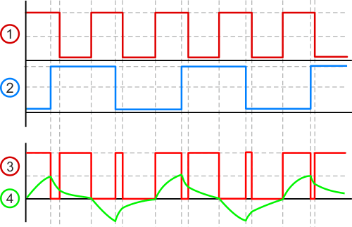

Динамика переходных процессов, наблюдаемая в контрольных точках устройства при n = 2, отображена на Рисунке 2.
Динамика электрических процессов в различных точках устройства. Коэффициент деления 2.
Рисунок 2. Динамика электрических процессов в различных точках

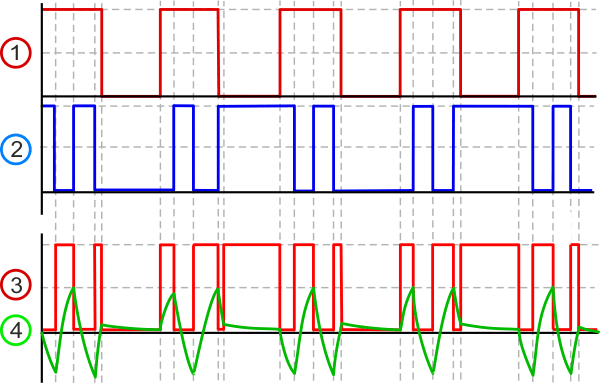

При условии T < (3.9…4.6)R1C1 устройство радикально меняет свою функцию – становится умножителем частоты (см. Рисунок 3) с коэффициентом умножения 1.5. Выходные импульсы умножителя частоты имеют разную ширину и расположены неравномерно по оси времени, что в ряде случаев вполне допустимо. При увеличении коэффициента умножения устройство начинает генерировать пакеты коротких импульсов, усредненная частота которых на продолжительном отрезке времени кратно превышает частоту входного сигнала.
Динамика электрических процессов в различных точках устройства. Коэффициент умножения 1.5.
Рисунок 3. Динамика электрических процессов в различных точках

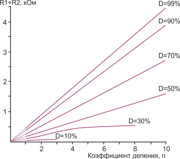

Зависимость коэффициента деления/умножения частоты n от коэффициента заполнения импульса входных сигналов D и суммы сопротивлений R1 + R2, Рисунок 1.
Рисунок 4. Зависимость коэффициента деления/умножения частоты n от
На Рисунке 4 показана зависимость коэффициента деления n (сплошная линия) или умножения частоты 1/n (пунктирная линия) при изменении коэффициента заполнения импульса входных сигналов D = 1/S и суммы сопротивлений R1 + R2. Емкость конденсатора C1 = 10 нФ, частота входных сигналов 100 кГц с амплитудой 10 В.

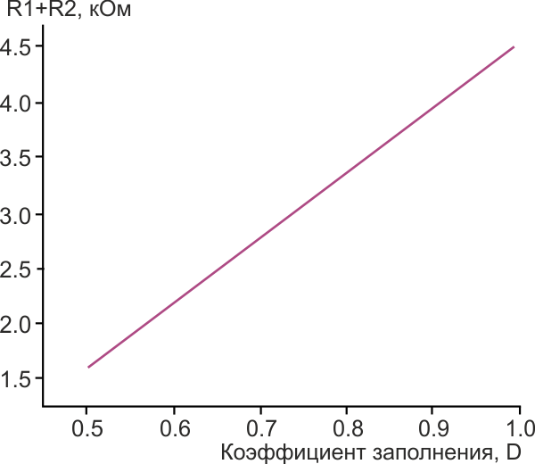

Рисунок 5. Сумма сопротивлений R1 + R2 при C1 = 10 нФ, Рисунок 1, необходимая
для получения коэффициента деления частоты n = 10 при варьировании
значения коэффициента заполнения импульса входных сигналов D.
В качестве примера на Рисунке 5 для получения коэффициента деления частоты n = 10 приведена зависимость необходимой суммы сопротивлений R1 + R2 (C1 = 10 нФ; частота входных сигналов 100 кГц) при варьировании значения коэффициента заполнения импульса входных сигналов D от 50 до 100% (0.5…0.99).
