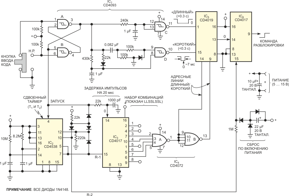

На Рисунке 1 изображена блок-схема легко программируемого однокнопочного кодового замка. Вы управляете замком, используя серию коротких и длинных импульсов от нефиксируемой кнопки, замаскированной под кнопку дверного звонка. В устройстве используются недорогие микросхемы КМОП логики. Перезапускаемый таймер T1 блокирует вводы, сделанные после окна ввода кода T1, тем самым значительно повышая степень секретности. Схема на Рисунке 2 работает следующим образом. Счетверенный логический элемент «И-НЕ» с триггером Шмитта (IC1) устраняет дребезг контактов кнопки ввода кода и с помощью простой аналоговой схемы распределяет на отдельные выходы импульсы длительностью менее и более 0.3 с. Эти выходы подключены к счетверенному логическому элементу «И-ИЛИ» (IC5). Начальный ввод также устанавливает таймер T1, разрешающий работу десятичного счетчика-дешифратора IC3. Кроме того, каждый ввод тактирует микросхему IC3.

По мере того, как IC3 проходит через свои состояния, некоторые из его выходов представляют «короткие» импульсы ввода и воздействуют на входы IC4. Неподключенные к IC4 выходы соответствуют «длинным» импульсам. Таким образом устанавливается кодовая комбинация для разблокировки. Короткие импульсы изменяют адрес IC5 для выбора короткого входного импульса; в противном случае IC5 выбирает вход с длинным импульсом. Короткие и длинные входные импульсы, если они присутствуют в запрограммированной последовательности, формируют выходной сигнал микросхемы IC5. Микросхема IC6 ведет счет выходных импульсов IC5 и вырабатывает команду разблокировки только тогда, когда подсчитает все импульсы. Схема сброса по включению питания в любых условиях гарантирует отсутствие угрозы безопасности после аварийного отключения питания. Таймеры имеют решающее значение для высокой безопасности системы. Вы должны ввести код в 8-секундном окне T1. Если вы сделали ошибку, сначала надо подождать не менее 10 секунд, пока отработает таймер T1, после чего сделать следующую попытку. Если ввод производится непрерывно и с интервалом менее 10 секунд, как может попытаться сделать нарушитель, T1 будет постоянно блокировать счетчик IC6.
Свою кодовую комбинацию вы программируете путем фиксированных соединений между входами и выходами IC3-IC4. В данном примере установлена комбинация LLSSLSSL, где L и S - длинные и короткие нажатия, соответственно.
Рисунок 2. Свою кодовую комбинацию вы программируете путем фиксированных соединений между
где L и S – длинные и короткие нажатия, соответственно.

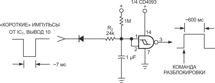

Несколько лет эксплуатации подтвердили высокую надежность замка. В схеме на Рисунке 2 использована 8-символьная комбинация, которую можно ввести очень быстро. Короткий импульс – это быстрый удар по кнопке; длинный импульс – лишь немного более продолжительный. Более короткая последовательность также будет безопасной. Чтобы реализовать более короткий код, достаточно просто взять импульс разблокировки с более младшего выхода IC6. Выход IC6 возвращается к низкому уровню через 10 секунд после сброса T1. При желании сгенерировать команду блокировки, которая не обязательно должна быть секретной, можно добавить простую схему, показанную на Рисунке 3.
Горстка таймеров и счетчиков образует однокнопочный кодовый замок с высокой степенью секретности.
Рисунок 3. С помощью этой дополнительной схемы, быстро введя четыре или более
коротких импульса, можно сформировать команду блокировки.
