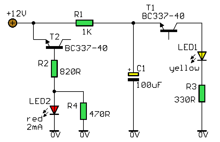

Схема устройства, предназначенного для мониторинга напряжения и светодиодной индикации статуса источника питания.
Индикатор напряжения для источника питания
Эта простая и немного странная схема может ясно показать уровень напряжения питания (в большем приборе): пока на входе индикатора 12 вольт, LED1 светится устойчивым, непрерывным (для невооруженного глаза) желтым светом. Если входное напряжение упадет ниже 11 В, то LED1 начнет мигать, и мигание будет замедляться по мере дальнейшего падения напряжения источника, давая ясное и интуитивно понятное предоставление о статусе питания. Мигание прекратится и LED1 окончательно погаснет при напряжении чуть ниже 9 вольт.
С другой стороны, при повышения входного напряжения до 13 В, начнет светиться LED2, достигая полной яркости при 14 В. Характерные напряжения могут быть отрегулированы прежде всего, выбором значений R1 и R4.
Базо-эмиттерный переход T2 используется в качестве стабилитрона. Коллекторно-эмиттерный переход Т1 включен инверсно, и если входное напряжение будет достаточно велико, то T1 начнет генерировать колебания с частотой, пропорциональной входному напряжению. Релаксационный генератор прекращает работу когда входное напряжение становится настолько низким, что больше не может вызвать пробоя перехода эмиттер- коллектор.
Не все маломощные транзисторы n-p-n структуры ведут себя таким образом при инверсном включении, но многие это делают. BC337-40 может начать генерировать при относительно низком напряжении, а другие типы обычно требуют на 1…2 вольта больше. Экспериментируя, будьте осторожны и не выведите транзисторы из строя: они генерируют в районе 9…12 В или не генерируют вообще.

  • Использование транзисторов в режимах не предусмотреных изготовителем - не более чем "баловство" допустимое только для личных домашних поделок. Для контроля напряжения источника широко распространены МОНИТОРЫ ПОВЫШЕНОГО/ПОНИЖЕНОГО напряжения.
  • Ничего странного в схеме нет. Обычный эффект лавинного пробоя.Часто используется в простейших генераторах пилообразного напряжения.Проверил наши КТ306 ,КТ312 и ВС945.Все сразу заработали.Хорошая точность индикации напряжения. Только последовательно с R1 нужно поставить подстроечный резистор 10ком.И точно подобрать напряжения.
