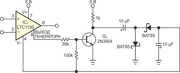

Для многих приложений с однополярным питанием требуется размах выходного сигнала усилителя в пределах 1 мВ, или даже долей милливольта от уровня земли. Ограничения, обусловленные насыщением выходного каскада усилителя, обычно исключают такую возможность.
Выбираем схему BMS для заряда литий-железофосфатных (LiFePO4) аккумуляторов
Бутстрепная схема питания позволяет усилителю с однополярным питанием работать при выходном напряжении 0 В.
Рисунок 1. Бутстрепная схема питания позволяет усилителю с однополярным питанием
Бутстрепная схема питания, показанная на Рисунке 1, позволяет достичь желаемых результатов с помощью минимального количества компонентов. Микросхема усилителя IC1, стабилизированного прерыванием, имеет выход внутреннего генератора. Этот выход коммутирует транзистор Q1, обеспечивая управление диодно-емкостным зарядовым насосом. Выход зарядового насоса подключен к выводу питания V– усилителя IC1 и смещает его потенциал ниже 0 В, что позволяет выходному сигналу опускаться до уровня земли и ниже.

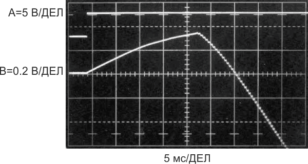

Осциллограмма запуска схемы показывает, что напряжение на шине питания V- усилителя (Канал B) становится отрицательным после начала работы внутреннего генератора микросхемы.
Рисунок 2. Осциллограмма запуска схемы показывает, что напряжение на шине
питания V– усилителя (Канал B) становится отрицательным после
Из осциллограммы на Рисунке 2 видно, что напряжение на выводе V– (Канал B) при включении питания (Канал A) сначала нарастает, но становится отрицательным примерно в середине экрана, когда начинается тактирование усилителя. Схема обеспечивает простой способ расширения размаха выходного напряжения до 0 В, позволяя получить истинный выход «работающий при нуле».
