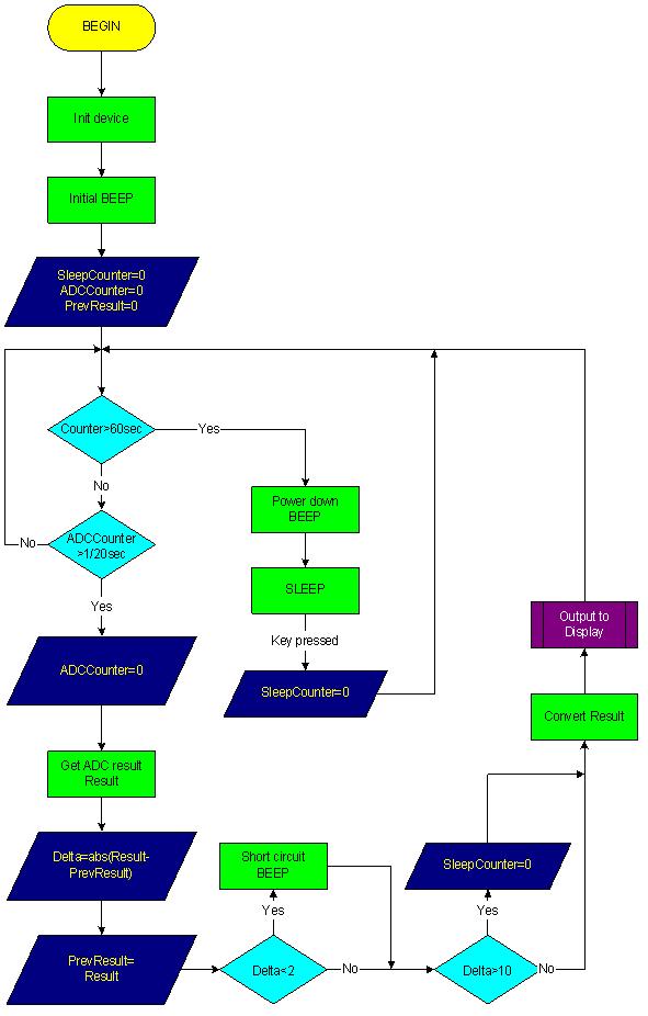

Блок схема работы микроконтроллера показана на рисунке.
Исходный код для микроконтроллера был написан в среде разработки IAR Embedded Workbench. После процедуры сброса (Reset, при первичном включении питания или после нажания кнопки сброса), AVR микроконтроллер инициализирует (настраивает) таймеры (Timer 0, Timer 1). Timer 0 конфигурируется для функций генерации интервалов времени и генерации частоты обновления LCD дисплея. RC-генератор вырабатывает частоту 37 кГц (на элементах R4-С1), из которой при помощи предделителя и Таймера 0 получается 150 Гц для обновления дисплея. Timer 1 конфигурируется в режим ШИМ для генерации звуковых сигналов пробника (beep). После процедуры сброса (Reset) Вы услышите два коротких сигнала.
АЦП микроконтроллера сконфигурирован на 10-битный режим, процедура считывания данных вызывается из основной программы каждые 50 мс. Входное напряжение поступает на вывод микроконтроллера через входной делитель на резисторах R1-R3 и защитный диод U1.
Обновление LCD дисплея происходит каждые 1/150 с. Процедура прерывания выполняет определенную последовательность действий на выводах COM1, COM2, COM3 дисплея: при помощи резисторов R5, R6, R7 совместно с внутренними подтягивающими резисторами (эти резисторы должны быть равными) микроконтроллера и переключением вход/выход соответствующих выводов микроконтроллера формируются три уровня напряжения в каждый период обновления дисплея.
