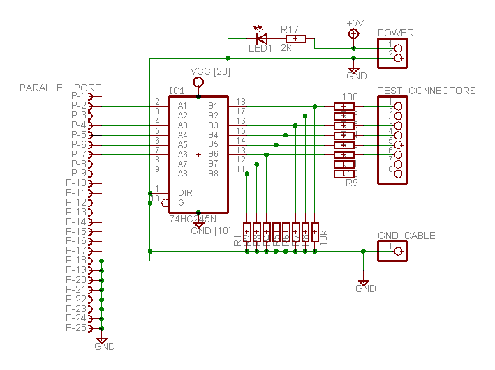

У меня не было осциллографа, но мне требовалось какое-то дешевое средство для анализа сигналов, и я решил собрать простой логический анализатор для использования совместно с параллельным портом ПК. За основу я взял схему отсюда и усовершенствовал ее. Я добавил резистор 100 Ом и резистор 10 кОм к каждой линии и напряжение питания 5 В от внешнего источника. Печатной платы нет, поскольку я собрал устройство на макетной плате.

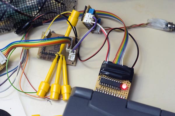

Устройство работало вполне нормально когда я использовал его со своим старым 300 МГц ноутбуком, на котором был установлен Debian Unstable с Fluxbox. Я использовал программу The Fabulous Logic Analyzer. С тех пор устройство работает замечательно и с его помощью я получил все временные диаграммы моего серво контроллера (отладка показана на фотографиях ниже).

  • Представленный исходный код - это код программы для компьютера. Как с ним обращаться - в папке doc есть описание процесса установки под различные ОС. Видимо нет. Программа и аппаратная часть для параллельного порта. Хотя в сети встречались решения лог. анализатора для COM порта, но естественно, аппаратная часть (адаптер) намного сложнее.
