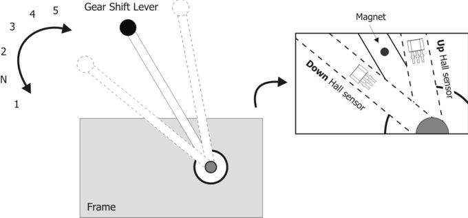

Это новая разработка универсального индикатора номера включенной передачи, который как дополнительный аксессуар, подойдет для любого мотоцикла. Главное преимущество индикатора в том, что его показания зависят непосредственно от перемещения рычага переключения скорости и не требуют подключения к датчикам спидометра и тахометра (имеет место в дорогих коммерческих устройствах), что иногда встречается в старых мотоциклах. Он состоит из основной схемы, включающей семисегментный светодиодный индикатор, двух датчиков Холла, прикрепленных к раме мотоцикла, и маленького магнита, размещенного на рычаге переключения скорости.
Универсальный индикатор номера включенной передачи для мотоцикла
Надписи на рисунке
Gear Shift Lever Рычаг переключения передач
Frame Рама (мотоцикла)
Magnet Магнит
Up Hall Sensor Верхний датчик Холла
Down Hall Sensor Нижний  датчик Холла

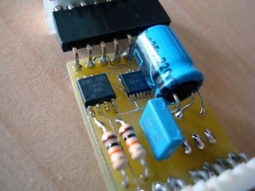

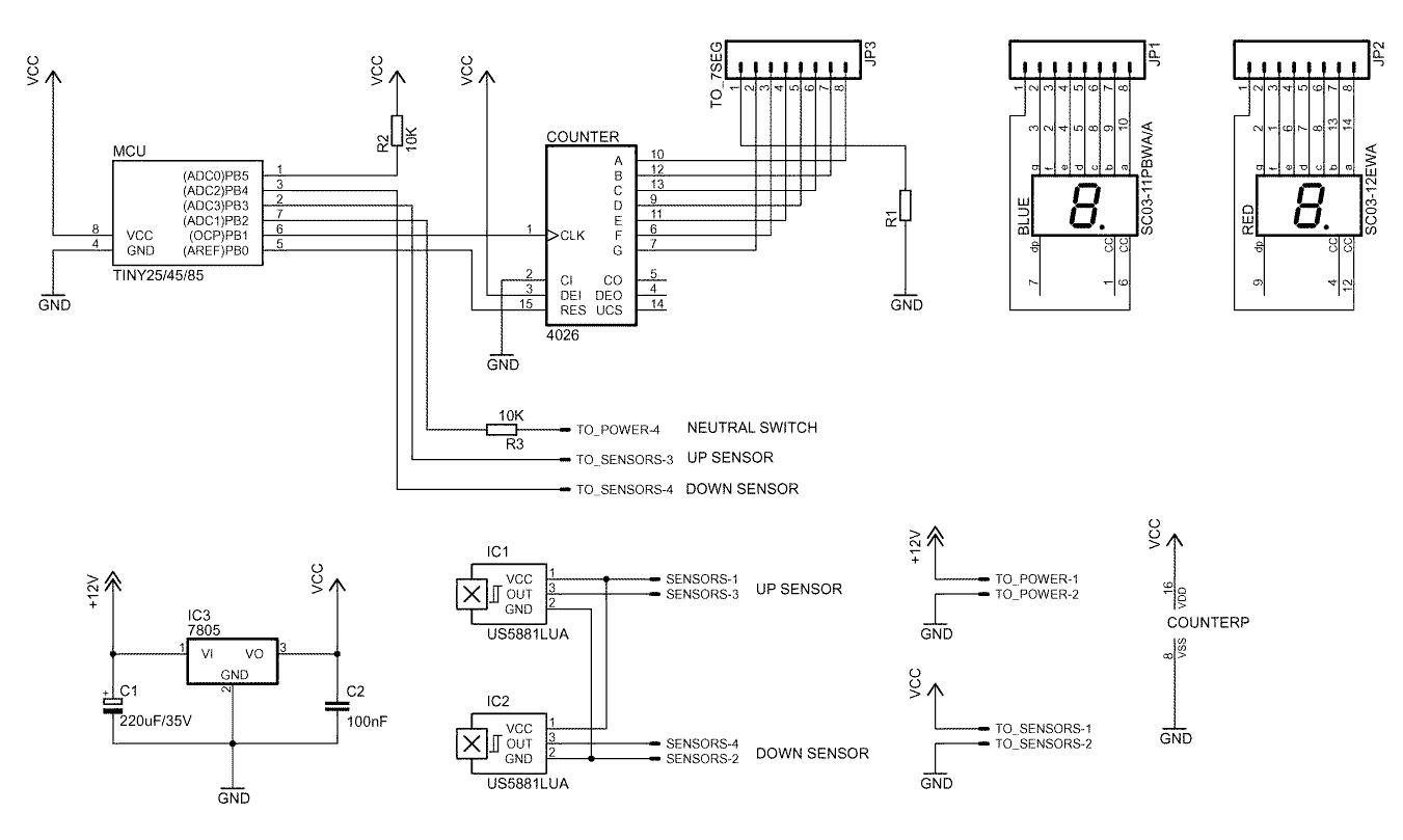

Схема основана на микроконтроллере AVR ATtiny25/45/85, который считывает сигналы с двух датчиков Холла и выключателя нейтрали, и выводит текущий номер передачи на 7 сегментный светодиодный индикатор через микросхему счетчика-декодера 4026.
Кликните для увеличения
Исходный код написан в AVR-GCC (WinAVR). Им можно запрограммировать контроллер с fuse битами по умолчанию. (Я использовал микроконтроллер ATtiny25 и программатор USBTiny). Константы TOP_GEAR (число передач, по умолчанию 5) и N_WAIT_TIME (минимальное время, которое должно пройти, чтобы передача была определена как нейтральная, по умолчанию 500 мс) могут быть модифицированы для разных нужд.

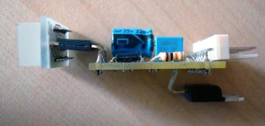

Основная схема выполнена на небольшой двухсторонней печатной плате. В устройстве используются микросхемы микроконтроллера и счетчика в SMD корпусах. Семисегментный светодиодный индикатор размещен на другой печатной плате, присоединенной вертикально к основной плате (как показано на картинках). Разработаны два варианта печатных плат для разных типов суперярких светодиодных индикаторов Kingbright (красного и синего). Стабилизатор напряжения монтируется, как показано на рисунках. Не забудьте пропаять четыре маленьких переходных отверстия, соединяющих слои ПП под микросхемами!

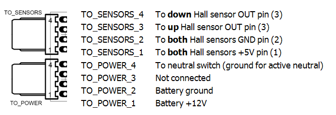

Соединения

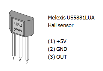

Датчик Холла Melexis US5881LUA
Надписи на рисунках
To down Hall sensor OUT pin (3) К нижнему  датчику Холла OUT выв. (3)
To up Hall sensor OUT pin (3) К верхнему  датчику Холла OUT выв. (3)
To both Hall sensors GND pin (2) К обоим  датчикам Холла GND выв. (2)
To both Hall sensors +5V pin (1) К обоим  датчикам Холла +5 В выв. (1)
To neutral switch (ground for active neutral) К выключателю нейтрали
Not connected Не подключен
Battery ground Общий провод аккумулятора
Battery +12V  +12 В аккумулятора
Melexis US5881LUA Hall sensor  Датчик Холла Melexis US5881LUA

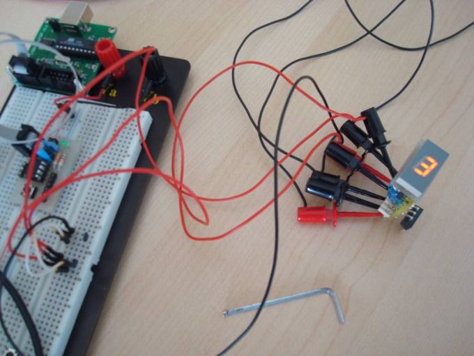

Правильно собранная схема произведет самодиагностику при подключении напряжения питания 12 В (контакты TO_POWER_1 и TO_POWER_2), в процессе самодиагностики на индикаторе пробегут все цифры (см. видео ниже). После самодиагностики будет показана текущая передача, и отображаемое значение будет меняться при переключении скорости. Учтите, что устройство срабатывает, когда южный полюс магнита удаляется от датчика Холла (с северным полюсом так не получится). Более того, если будет обнаружена нейтральная передача (с помощью выключателя нейтрали, подключенного к контакту TO_POWER_4), значение на дисплее сбросится в 0 (этот механизм также используется для автокалибровки, если что нибудь пойдет не так). Наконец, когда питание выключается, последнее значение передачи записывается в EEPROM микроконтроллера и восстанавливается, когда устройство будет включено снова.
Ниже представлена видеозапись процесса инициализации индикатора передачи.

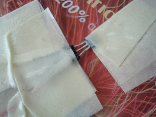

Из-за специфических условий эксплуатации, рекомендуется перед установкой покрыть схему лаком.

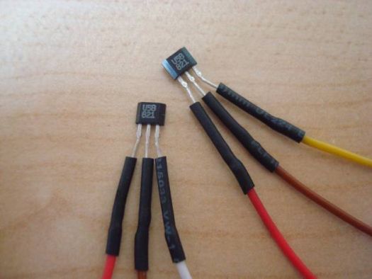

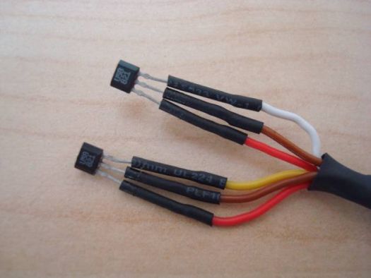

Кабель датчиков
На фотографиях, представленных ниже, показана конструкция 4-проводного кабеля датчиков, который подключен к разъему TO_SENSORS. Видимые части ножек датчиков должны быть также покрыты лаком для защиты.
