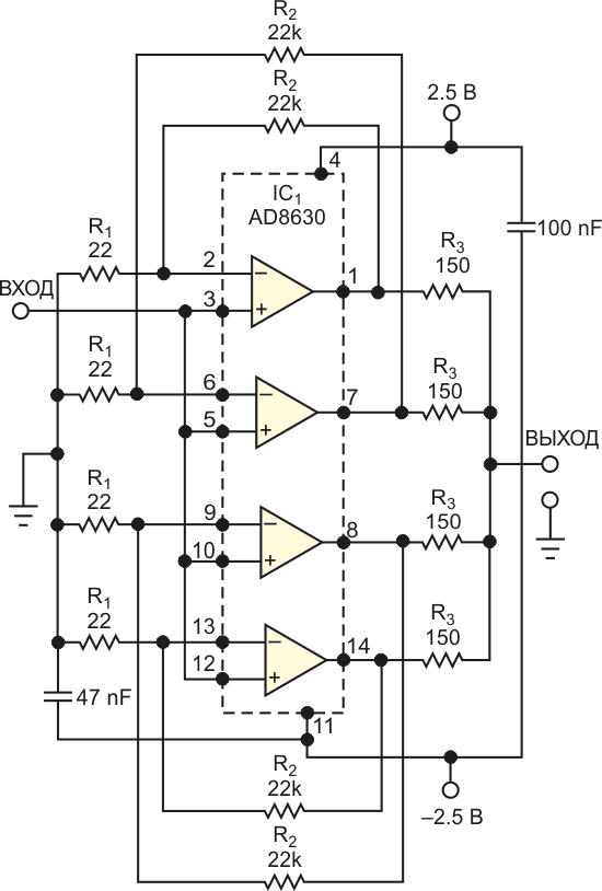

Низкочастотный шум усилителя с автоподстройкой нуля AD8630 компании Analog Devices составляет 5 мкВ пик-пик в полосе частот от 0.1 до 10 Гц. Если для приложения требуется нулевой дрейф и низкий выходной шум, можно использовать схему, показанную на Рисунке 1. Счетверенный усилитель с автоподстройкой нуля обеспечивает усиление, почти равное 1000. Цепочка, состоящая из резисторов R3, усредняет выходные сигналы этих усилителей, формируя конечное выходное напряжение.
Эту схему можно использовать в приложениях, требующих нулевого дрейфа и низкого выходного шума.
Рисунок 1. Эту схему можно использовать в приложениях, требующих
Четыре резистора R3 можно заменить интегрированной сборкой, имеющей один общий вывод. Резисторы R1 и R2 должны быть высококачественными прецизионными пленочными устройствами с допусками 0.5% или меньше. Допускаемые отклонения сопротивлений резисторов R3 не должны превышать 1%. В основе снижения выходного шума схемы по сравнению с одиночным усилителем микросхемы IC1 лежит принцип усреднения сигналов, содержащих одну и ту же детерминированную составляющую случайного шума. Если предположить, что усилители микросхемы IC1 представляют собой независимые или некоррелированные источники шума, подчиняющегося распределению Гаусса, то стандартное отклонение среднего значения выходных шумов двух секций равно:
где σX и σY – стандартные отклонения шумовых сигналов на выходах соответствующих отдельных усилителей. Если σX = σY – предположение, которое можно сделать без колебаний, поскольку операционные усилители находятся на одном кристалле, – тогда:
Усреднение для четырех усилителей дает:
Если значение выходного сопротивления съемы, составляющее примерно R3/4 ≈ 38 Ом, слишком велико для конкретного приложения, между выходной клеммой и следующим каскадом можно включить повторитель напряжения.

  • Приведенная схема содержит грубейшую ошибку (предполагаю ее ошибкой оформления, но тем не менее): через экран закорачиваются между собой входы, входы с выходами и (!!) источник питания. Кроме того (не сочтите за снобизм) данная схема является "классической " для снижения шума (см. описание на ОР07, ОР37) и в настоящее время неактуальна - полно микросхем (в т.ч. и у Intel-Linear) с "нулевым" дрейфом и Unp-p меньше 1мкВ.
  • Приведенная схема содержит грубейшую ошибку R1=R2, а для Ку=1000 эти сопротивления должны также различаться в 1000 раз.
  • Как поведут себя 4 запаралеленных ОУ c автоподстройкой нуля и Ку=1000, даже при идеальной экранировке, не знает сам автор судя по ошибке R1=R2 (даже не удосужившись прогнать ее в симуляторе тем-более изготовить). Aвтор воткнул R3 пытаясь развязать ОУ, видимо взяв справочные данные о выходном сопротивлении ОУ есс-но пренебрегая емкостью монтажа. В реальности это все вызывает большие сомнения
  • В оригинальной схеме, [URL="https://www.edn.com/paralleling-decreases-autozero-amplifier-noise-by-a-factor-of-two/"]опубликованной на EDN[/URL], R1 = 22 Ом и R2 = 22 кОм, так что всё правильно. Просто в РЛ допустили опечатку, перенося схему в журнал. Также без R3 обойтись нельзя, номинал последнего - результат компромисса. Этой схеме ровно 15 лет с момента публикации. За это время появилось много новых м/с категорий [B]low noise, low drift [/B]. Поэтому нужно делать скидку. Тот же OP37 уже obsolete, а вот AD8630 вполне ещё выпускается. В остальном, схема имеет право на жизнь, поскольку сам принцип усреднения весьма общий.
  • Спасибо за замечания , в схему внесены изменения.
