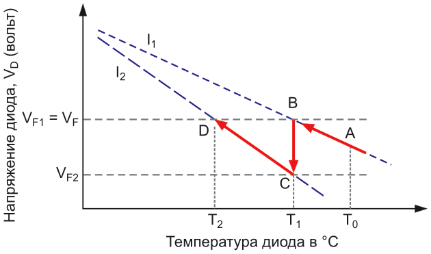

В эксперименте, описанном в [1], кремниевый диод 1N4148 поочередно возбуждается сначала постоянным током I1, а затем постоянным током I2, причем переключение происходит при температуре T.
На Рисунке 1 показано влияние этих двух токов на напряжение диода при его охлаждении в водяной бане от температуры T0. В принципе, отрезки AB и CD, экстраполированные в обратном направлении, сходятся при абсолютном нуле (–273 °C).

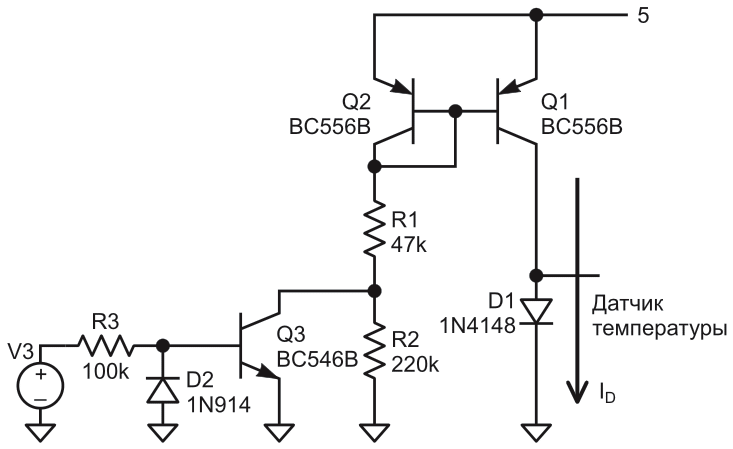

Следовательно, разность напряжений при данной температуре T прямо пропорциональна температуре при условии, что токи переключаются в заданном соотношении при температуре измерения. Время переключения меньше времени, за которое может измениться температура. Для лучшей точности измерений разность напряжений ΔV при интересующей температуре должна быть большой. На Рисунке 1 показано большое соотношение токов I1/I2, однако при слишком большом I1 может возникнуть саморазогрев. На Рисунке 2 показано инновационное коммутируемое токовое зеркало, состоящее из транзисторов Q1 и Q2, выходной ток которого отражается в диоде D1.
Коммутируемый источник постоянного тока.
Рисунок 2. Коммутируемый источник постоянного тока.
На Рисунке 2 нагрузочный резистор транзистора Q2 подключается к коллектору или отключается от него дополнительным транзистором Q3, управляемым источником тактового сигнала V3 с коэффициентом заполнения 50%. В результате нагрузочное сопротивление попеременно имеет значение R1 при V3 = 5 В и (R1 + R2) при V3 = 0 В. При указанных на схеме номиналах компонентов два значения токов зеркала составляют 20.14 мкА и 111.38 мкА. Подстановка всех констант в формулу для разности напряжений дает
ΔV(T) = 2.8 × 10– 4T.
Эта формула предсказывает выходное напряжение ΔV = 20.5 мВ при температуре –200 °C, 83.4 мВ при 25 °C и 132.0 мВ при 200 °C. Усиление с помощью операционных усилителей позволяет повысить выходной сигнал до необходимого уровня.
В окончательном варианте схемы источником тактовых импульсов может служить автоколебательный генератор на таймере 555 с коэффициентом заполнения 50% или выход ШИМ встроенного контроллера. Конструкция была протестирована на частоте 10 кГц. Напряжение на диоде переключается между значениями V1 и V2 и поэтому имеет собственное постоянное смещение, которое при необходимости можно отфильтровать с помощью простой RC-цепочки с низкой частотой среза, например, 2 Гц.

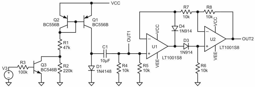

Фильтрация гарантирует прямоугольную форму выходного сигнала с незначительным ослаблением пикового уровня без внесения частотной зависимости. Выходной сигнал можно измерить на выходе «OUT1» на Рисунке 3 цифровым вольтметром истинного среднеквадратичного значения в режиме измерения переменного тока.
Верхняя граница рабочей частоты – это частота, при которой начинает наблюдаться замедление реакции диода. Возможны некоторые улучшения считывания результатов измерения. Например, подключение к выходу фильтра детектора с единичным усилением или прецизионного двухполупериодного выпрямителя [2] позволяет получить положительный выходной сигнал с пропорциональными температуре пиковым и среднеквадратичным значениями на выходе «OUT2» (Рисунок 3).
Действующая схема со среднеквадратичным значением выходного напряжения, прямо пропорциональным температуре.
Рисунок 3. Действующая схема со среднеквадратичным значением выходного напряжения, прямо пропорциональным
температуре.
Возможными областями применениями схемы являются ультралинейные широкодиапазонные термометры с прямым считыванием, замкнутые системы регулирования температуры и устройства сбора данных о температуре. Интересным приложением является амплитудная модуляция высокочастотной несущей отфильтрованным выходным сигналом. Модуляция частоты температурой также возможна, если удалить RC-фильтр, а центрированное постоянное напряжение диода сначала буферизовать, а затем подать на варактор в линейном ГУН. Тогда девиация частоты будет прямо пропорциональна температуре.
