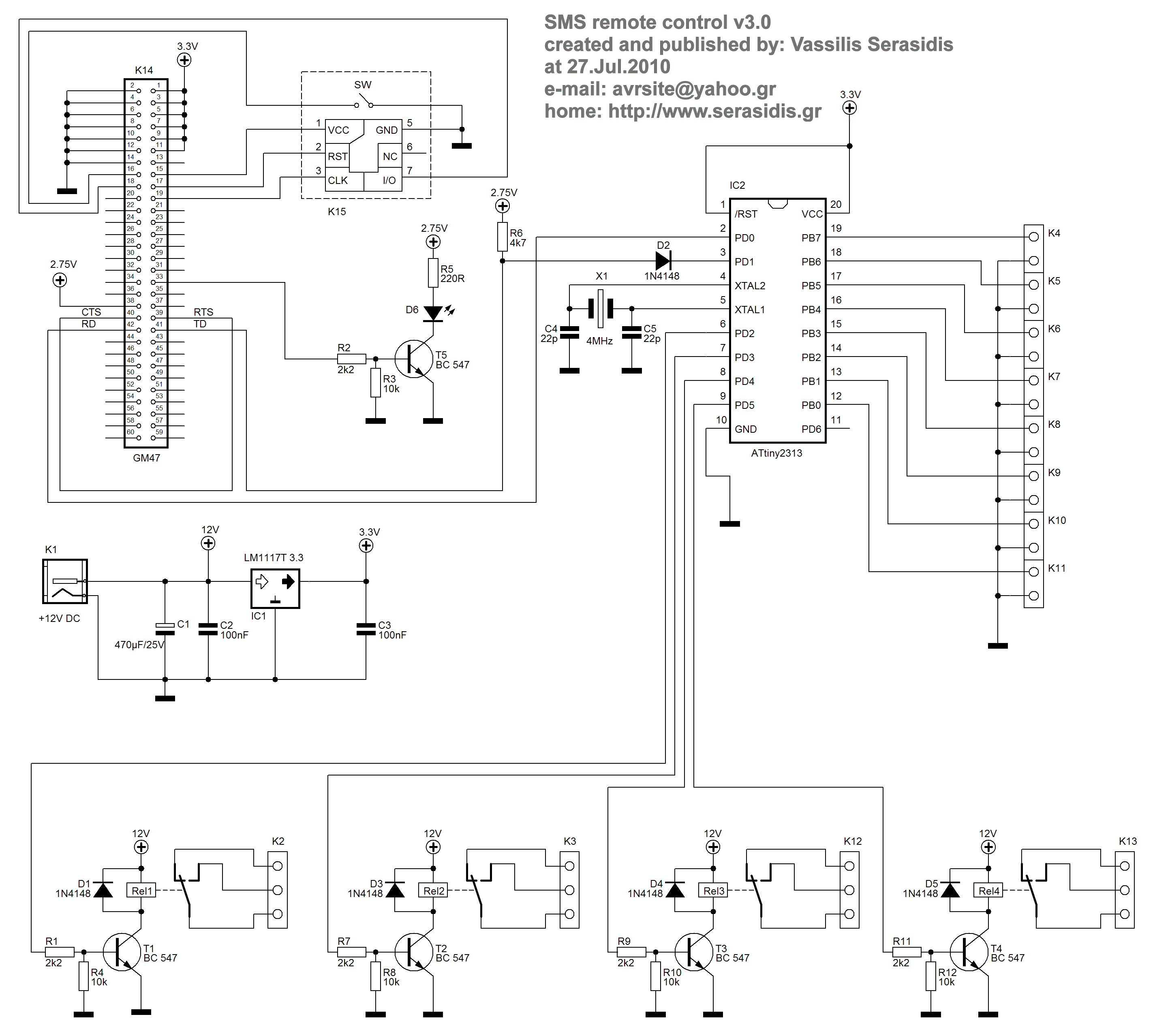

Принципиальная схема устройства изображена на рис. 1.
Устройство удаленного управления с помощью SMS
Рис.1 Принципиальная схема устройства (кликните для увеличения)

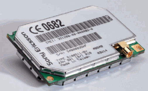

Основой устройства является микроконтроллер ATtiny2313 корпорации Atmel и GSM модуль GM-47 производства фирмы Sony Ericsson.
Микроконтроллер IC2 работает на частоте 4 МГц, которая задается внешним кварцевым резонатором X1.
Рис.2 Внешний вид GSM модуля GM-47
Для работы GSM модуля необходима SIM карта, которая подключается непосредственно к модулю с помощью специального держателя. Питание микроконтроллера и GSM модуля осуществляется от регулятора IC1 LM1117T 3.3 с выходным напряжением 3.3 В. Вообще, микроконтроллер сохраняет работоспособность в пределах 2.7 В – 5.5 В (при рабочей частоте до 10 МГц), поэтому для обеспечения согласования логических уровней GSM модуля и микроконтроллера мы можем запитать его от регулятора IC1.
Коммуникация с GSM модулем осуществляется на скорости 9600 бит/с с помощью AT команд. Стоит заметить, что уровни напряжения при данной коммуникации составляют 3.3 В со стороны микроконтроллера AVR и 2.75 В со стороны GSM модуля. Поэтому для адаптации уровней был применен транзистор T5 BC547.

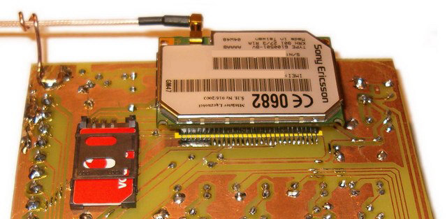

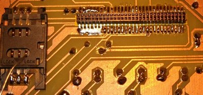

Модуль подключается с помощью коннектора на печатной плате.
Рис.3 Печатная плата с установленным коннектором под модуль GM-47
Подключение SIM карты осуществляется с помощью слота K15, который имеет встроенный концевой переключатель SW для обнаружения присутствия карты в держателе.
Управление реле осуществляется посредством ключей выполненных на транзисторах BC547

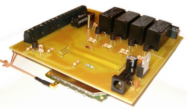

Рис.4 Внешний вид печатной платы с установленным модулем
Светодиод D6 предназначен для индикации статуса подключения к сети, и если он мигает, то это означает удачное подключение к сотовой GSM сети, которую поддерживает SIM карта. Если светодиод постоянно светится – это означает, что модуль не может подключиться к сотовой сети.
GSM модуль имеет цифровые и аналоговые входы/выходы, но в этом проекте автор их не использовал, чтобы исключить опасность повреждения модуля.
