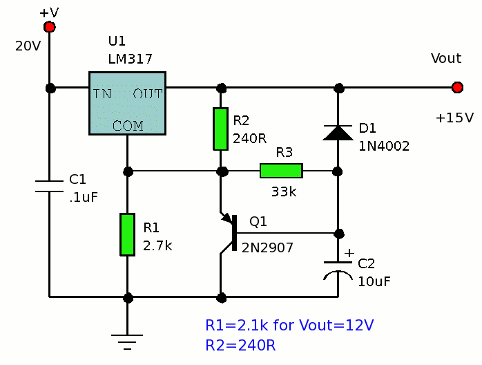

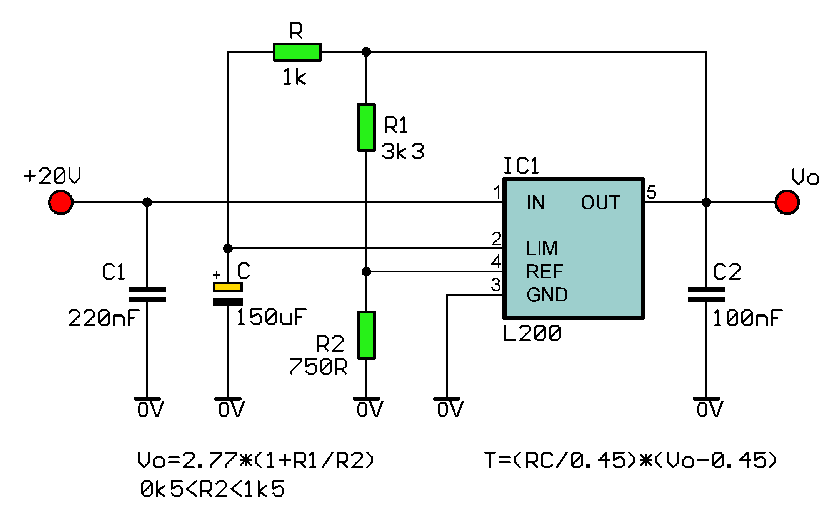

Ниже показаны две схемы источников питания с «мягким стартом». Выходное напряжение медленно нарастает до установленного значения.

Выходное напряжение медленно поднимается, и достигает конечного уровня 15 В через 5 с.
Для того чтобы реализовать «мягкий старт» в источнике питания на микросхеме LM317, необходимо добавить внешний PNP транзистор. В микросхеме L200 для этой цели используется внутренний компаратор (вывод 2).
После включения питания электролитический конденсатор медленно заряжается, постепенно закрывая первоначально открытый транзистор. Соответственно, напряжение на выводе управления микросхемы LM317 повышается относительно «земли». В схеме на L200 нарастающее на электролитическом конденсаторе напряжение постепенно уменьшает уровень ограничения выходного тока петлей обратной связи внутри микросхемы L200.
