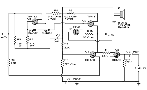

Мне кажется, найти более простую схему усилителя на 150 Вт просто невозможно. Сделанная на двух транзисторах Дарлингтона, схема отдает в нагрузку 4 Ом мощность 150 Вт.
TIP147 и TIP142 – комплементарная пара транзисторов Дарлингтона, популярных из за их неубиваемости. Транзисторы рассчитаны на рабочий ток 5 А и коллекторное напряжение 100 В. На двух транзисторах BC558 (Q4 и Q5) сделан предварительный усилитель для оконечного каскада Q1, Q2, Q3 (TIP142, TIP147, TIP42). Схема настолько надежна, что собрать ее можно на любой макетной плате, или даже, непосредственной пайкой вывод к выводу. Для питания схемы необходим двуполярный источник питания ±45 В, способный отдавать ток до 5 А. Обязательно попробуйте собрать эту схему. Работает она великолепно.

  • Помните, что TIP142 и TIP147 – транзисторы Дарлингтона, состоящие из двух транзисторов, двух резисторов и диода. На схеме они изображены как обычные транзисторы только для простоты. Но пусть это вас не смущает. У них тоже есть три вывода: база, эмиттер, коллектор, и в первом приближении их вполне можно рассматривать, как простые транзисторы.
  • Источник питания должен быть хорошо стабилизирован, а выходное напряжение качественно отфильтровано.
  • Если вам потребуется регулятор громкости, просто припаяйте последовательно с входом усилителя переменный резистор 10 кОм. На схеме он не показан.

  • Неплохо было бы указать площадь радиатора для охлаждения. А в общем заманчиво, хочется проверить.
  • Полная характеристика усилителя вызвала интерес. Не помешает печатная плата.
  • Расчет радиатора можносделать используя эту программу [url]http://skr.radioman.ru/thermal/index.htm[/url] исходя из того, что транзисторы работают в режим АВ. Рисовать "печатку" под ТРИ транзистора и десяток сопративлений нужно самому.
  • a если мне не надо 150 вт а 80 всего напряжение можно уменьшить
  • Не стОит уменьшать напряжение,лучше подать сигнал поменьше.
  • Усилитель мощностью 150 Вт. Нет ли ошибки в обозначении транзистора Q3 TIP41. Может должно быть TIP141 вместо TIP41?

  • 2 х TDA7294 по мостовой схеме - вот Вам и 150 Вт с отличным качеством. Есть готовые комплекты для сборки мастерКит - плата, детали и соединители.
  • Уменьшение питания, равно, как и снижение входного уровня сигнала, ведет к ощутимым дополнительным искажениям. Сейчас нет никаких проблем найти схему в соответствии с о своими требованиями.

  • вот тока пару дней назад закончил собирать h__p://gilmore2.chem.northwestern.edu/projects/showproj.php?file=eaton1a_add_prj.htm усилок на похожих транзисторах (TIP120/125), но тока микросхему поставил AD823 а выходные кондеры поставил правильно как в первом варианте схемы h__p://gilmore2.chem.northwestern.edu/projects/showfile.php?file=eaton_prj.htm мощь и качество есть, но нет драйва, глубоких низов чтоли..., колонки 6Ом раскачивает хорошо. надо наверное еще буфферный пред с регуляторами тембра поставить после AD823, а потом уже транзисторы, думаю если довести до ума, покруче будет чем именнитая нампример tda2030. многие ставят такие транзисторы (дарлингтона) после ламп, чтоб упростить схему и чтоб качество не очень пострадало.
