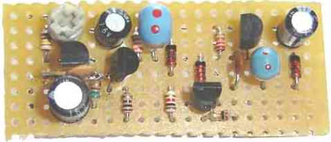

Схема была собрана на небольшом кусочке гетинаксовой платы размером около 2×5.5 см. Это что-то типа мезонинной платы, которую можно устанавливать «вторым этажом» на печатные платы более сложных конструкций.

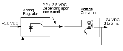

Эту схему можно рассматривать как линейный стабилизатор, преобразователь напряжения и цепь обратной связи, соединенные последовательно.
Надписи на схеме
Analog Regulator
Линейный стабилизатор
2.2 to 3.8 VDC Depending upon load current
От 2.2 до 3.8 В, в зависимости от тока нагрузки
Voltage Converter
Преобразователь напряжения

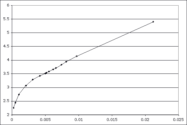

После измерений входного напряжения, необходимого для поддержания выходного напряжения на уровне +24 В при различных токах нагрузки, за основу была принята базовая схема, помещенная в петлю аналогового регулирования, которая могла бы обеспечить необходимый диапазон напряжений питания преобразователя. Из графика (ниже) видно, что напряжение на выходе линейного стабилизатора (эмиттер 2N2222) должно перекрывать диапазон от 2.2 до 3.5 В для того, чтобы обеспечить выходное напряжение +24 В при нагрузке от 0 до 5 мА.
После некоторого уточнения параметров устройства, я понял, что аналоговая часть преобразователя также должна обеспечивать около 40 мА тока для преобразовательной секции при потреблении тока нагрузкой в 5 мА.

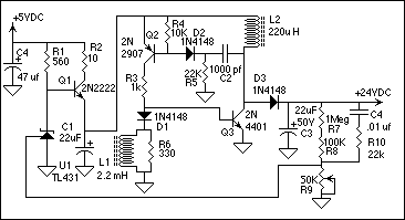

Окончательная схема
Линейный стабилизатор собран на микросхеме TL431 и транзисторе 2N2222. На транзисторах Q2 и Q3 сделан генератор, обеспечивающий напряжение +24 В на катоде диода D3.
Выше показана окончательная схема устройства. Линейный стабилизатор – это регулируемый стабилитрон TL431 с подключенным к нему транзистором Q1 2N2222. Последний обеспечивает более высокий выходной ток и снижает напряжение, на величину падения на переходе база-эмиттер. Ток через катод TL431 задается резистором 560 Ом при опорном напряжении 2.5 В на входе управления. Делитель напряжения на выходе устройства уменьшает +24 В до +2.5 В. Для подстройки выходного напряжения я добавил потенциометр, так как разброс параметров элементов может привести к ошибке более вольта.
Напряжение на катоде управляемого стабилитрона TL431 является функцией протекающего через него тока. Это напряжение повторяется на эмиттере транзистора 2N2222. Резистор 10 Ом, включенный последовательно с транзистором 2N2222, ограничивает пиковый ток его эмиттера при включении и в случае больших колебаний тока нагрузки, который сглаживается конденсатором С1. С4 и R10 снижают влияние обратной связи на высоких частотах, чтобы предотвратить возбуждение TL431.
Входное напряжение импульсной части устройства, в вольтах при +24 В на выходе, как функция тока нагрузки в амперах
Входное напряжение импульсной части устройства, в вольтах при +24 В на выходе, как функция тока нагрузки в амперах. Обратите внимание, что для этого теста на вход устройства подавалось питание +9 В. При напряжении питания +5 В, максимальный ток нагрузки без снижения выходного напряжения составляет 6.8 мА.

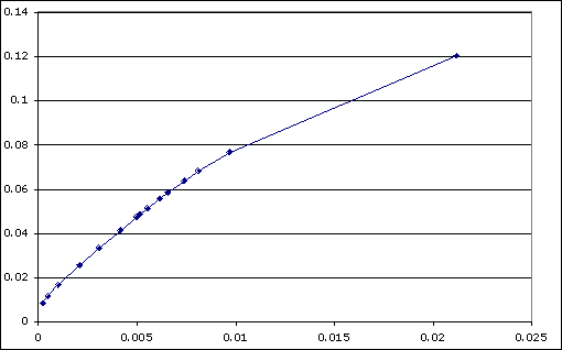

Входной ток, в амперах, потребляемый устройством при напряжении на выходе +24 В, в зависимости от тока нагрузки, в амперах
Входной ток, в амперах, потребляемый устройством при напряжении на выходе +24 В, в зависимости от тока нагрузки, в амперах. Ток определялся путем измерения падения напряжения на резисторе 10 Ом, подключенном к коллектору транзистора 2N2222.
Поскольку схема рассчитана так, чтобы на катоде TL431 поддерживалось напряжение +2.5 В, вследствие падения напряжения на переходе база-эмиттер 2N2222, напряжение питания преобразователя на холостом ходу может быть меньше 2 В. Значение R1 было выбрано таким образом, чтобы обеспечить минимально необходимый ток через TL431 при максимальном выходном напряжении, и, в тоже время, обеспечить достаточный базовый ток транзистора для тока эмиттера более 40 мА.
Внимательный взгляд покажет некоторые различия между базовым и окончательным вариантом преобразователя.
Добавление диода D2 во время обратного хода защищает базо-эмиттерный переход Q2 от лавинного пробоя импульсом с коллектора Q3. Отсутствие диода в долгосрочной перспективе может привести к деградации коэффициента усиления транзистора Q2. Кроме того, при лавинном пробое перехода база-эмиттер на нем рассеивалась значительная мощность. Резистор R4 сокращает время закрывания транзистора Q2.
Модификация базовой цепи транзистора Q3 обеспечивает более быстрое его закрывание, что позволяет сократить потери мощности. Когда Q3 включается током транзистора Q2, часть этого тока течет через резистор R3 и индуктивность L1. При закрывании Q2, ток L1 начинает течь через базу Q3 в противоположном направлении, тем самым, закрывая его гораздо быстрее. Резистор R6 сопротивлением 330 Ом, шунтирующий L1, поглощает часть энергии из L1, устраняя положительные выбросы на базе транзистора Q3 во время импульса обратного хода, экономя, тем самым, несколько миллиампер входного тока. В более мощной схеме, включение Q3 во время импульса обратного хода может даже вывести его из строя.
Но эти модификации схемы требуются только для повышения ее КПД. Диоды D1 и D2, резистор R4 и дроссель L1 можно не устанавливать, а использовать базовую схему преобразователя. Это приведет лишь к некоторому увеличению потребляемого тока. Показанные выше графики входного напряжения и тока были построены на основе измерений, сделанных внутри цепи обратной связи модифицированной схемы.
Значение емкости конденсатора C3 было рассчитано для ограничения максимального положительного броска выходного напряжения в случае, если нагрузка вдруг отключится. Если всю энергию, запасенную в индуктивности L2, сбросить в C3, насколько большим должен быть C3, чтобы не допустить выброса выходного напряжения более чем на 1 В?
Ответ можно дать довольно быстро, игнорируя сопротивление цепи и зная, что энергия, запасенная в дросселе ½LI2, а энергия, запасенная в конденсаторе ½CV2. При использовании дросселя на 220 мкГн с током насыщения 300 мА, равным максимальному току, C = LI2 / V2 = 20 мкФ.
Должен отметить, что диод 1N4141 выбран мной в качестве выпрямителя не сразу, но, учитывая облегченный режим его работы, при пиковом токе около 50 мА, и низкие требования к КПД, диод работает в этом устройстве очень хорошо.
