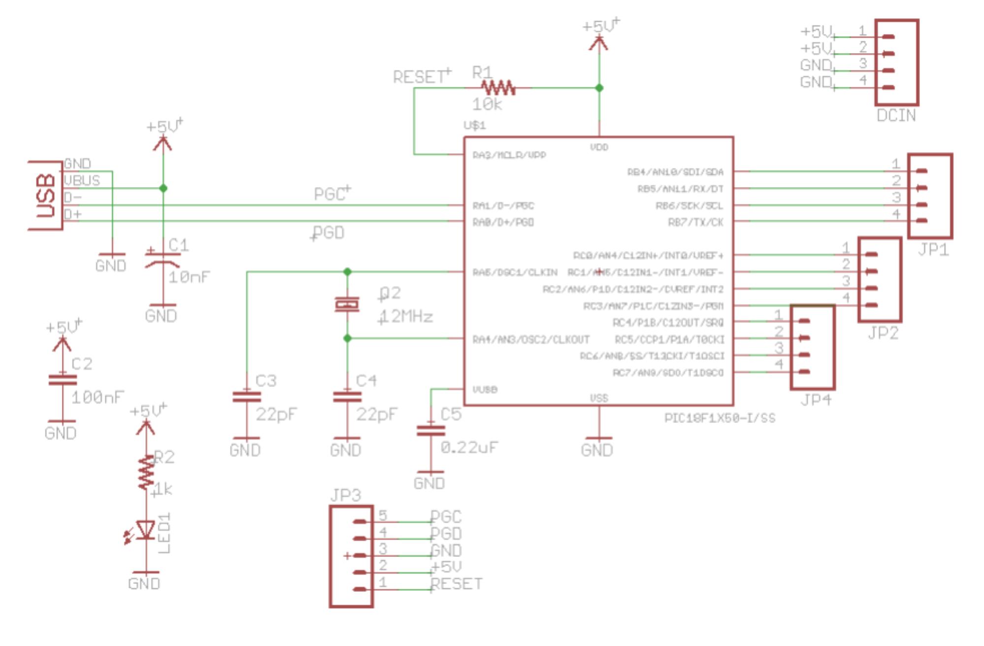

Целью данного проекта была разработка миниатюрной периферийной платы с USB интерфейсом с базовым компонентом PIC18F14K50, своего рода упрощенный вариант вышеприведенных отладочных плат, но чтобы поддерживалась работа с библиотеками USB и примерами предоставляемыми компанией Microchip.
Периферийная плата с USB на PIC18F14K50
Микроконтроллер PIC18F14K50 имеет малое количество выводов, но отличается внушительной спецификацией:
  • интерфейс USB 2.0;
  • технология nanoWatt (ток потребления в режиме Sleep 24 нА);
  • 16 КБайт Flash-память;
  • 768 Байт RAM;
  • 10-битный АЦП;
  • ШИМ;
  • несколько режимов тактирования.
Принципиальная схема довольно простая.

Список компонентов
Обозначение
в схеме
Описание, номинал
U1 Микроконтроллер PIC18F14K50,
корпус: SSOP/SOIC 20-выводный
R1 10 кОм
R2 1 кОм
LED1 Светодиод красного цвета свечения
C1 10 мкФ
C2 100 нФ
C3, C4 22 пФ
C5 0.22 мкФ
DCIN Коннектор для подключения питания
JP1, JP2, JP4 Коннектор с сигалами линий
ввода/вывода микроконтроллера
JP3 Коннектор для подключения PICkit3
USB USB коннектор

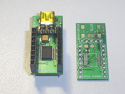

Как вы заметили отсутствует кнопка Reset, т.к. в ней нет необходимости.

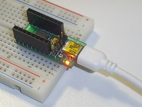

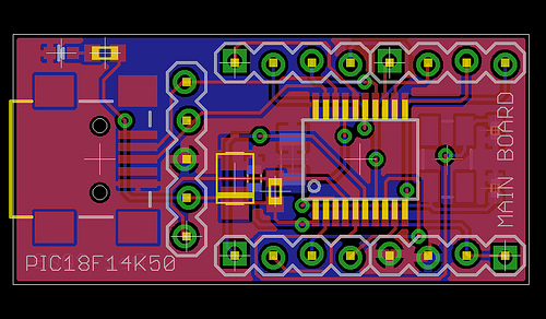

Получившаяся миниатюрной печатная плата, может быть как подключена к макетной плате, так и использоваться в качестве отдельного модуля.
Печатная плата: периферийная USB плата на PIC18F14K50

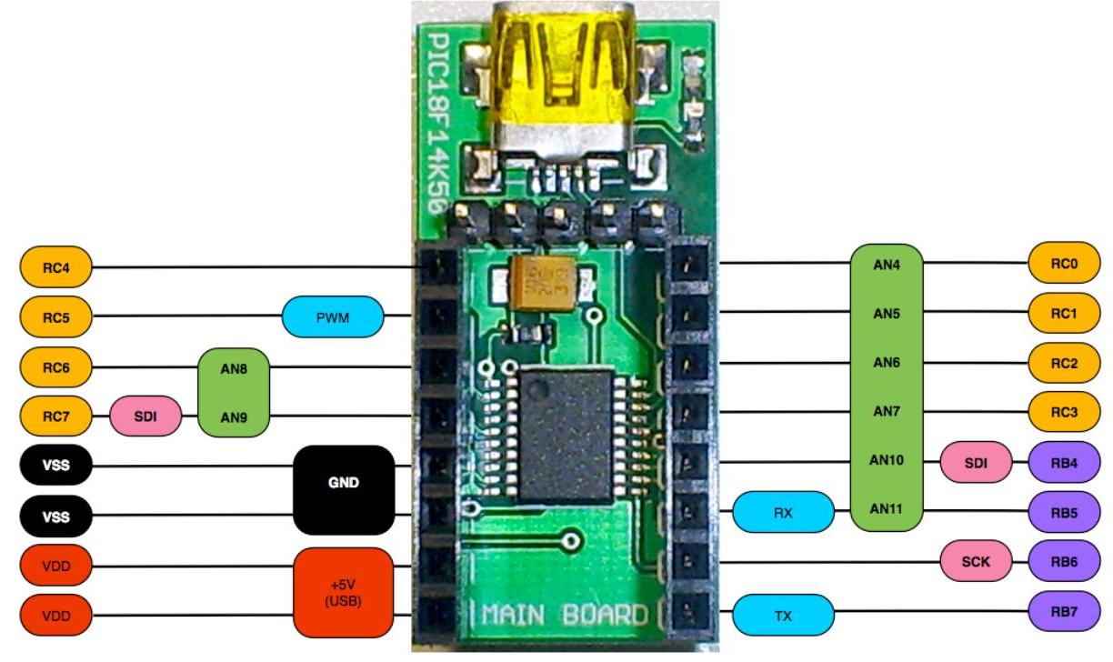

Так как плата миниатюрная, на ней невозможно было промаркировать назначение выводов и коннекторов, поэтому была разработана карта выводов.
Карта выводов микроконтроллера PIC18F14K50

Для подключения к макетной плате используются коннекторы, которые расположены снизу платы.

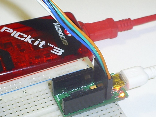

После сборки были проведены эксперименты и тесты, благодаря которым выяснилось, что плата является очень функциональной и простой в использовании. Сохранилась работоспособность оригинальных проектов и примеров от компании Microchip. Для программирования микроконтроллера используется разъем внутрисхемного программирования (JP3) и программатор/отладчик PICkit3.
Подключение PICkit3 к USB периферийной плате на PIC18F14K50

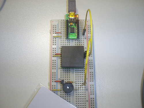

Пример использования периферийной платы совместно с RFID считывателе на макетной плате
