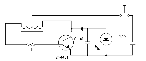

Улучшенная схема
Эта схема привлекательна тем, что содержит минимальное число элементов. Светодиод питается импульсным током. Импульс начинается с момента, когда напряжение на светодиоде достигает его прямого рабочего напряжения, которое выше напряжения батареи, что не влияет на переключение транзистора. Недостатком является то, что отношение пикового тока к среднему току светодиода является довольно высоким, оно может быть 3:1 или 5:1, в зависимости от параметров схемы (в основном от индуктивности катушки и напряжения аккумулятора). Если вы хотите, чтобы при заданном пиковом токе светодиод светил ярче, можете добавить диод и конденсатор, показанные на схеме ниже.
Драйвер белого светодиода
Один критик предложил хорошую идею: при наличии свободного места добавить развязывающий конденсатор между отрицательным выводом батареи и средней точкой дросселя. Некоторые аккумуляторы имеют высокое выходное сопротивление, и этот конденсатор может увеличить выходной ток схемы. Конденсатора емкостью 10 мкФ должно быть достаточно, но, если вы используете дроссель очень большой индуктивности, емкость лучше увеличить.

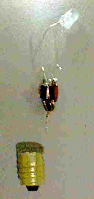

Так как эта схема содержит мало элементов, я смог все их, в том числе индуктивность, резистор 1 кОм, транзистор 2N4401 (между прочим, в корпусе ТО-92), выпрямительный диод, чип конденсатор и светодиод NSPW315BS фирмы Nichia вместе с маленькой каплей клея поместить в основании лампы-ручки.
Применение светодиода взамен лампочки позволяет разработать компактный фонарик. Он дает достаточно света, чтобы ходить по улице в безлунную ночь. Я оценил время работы фонарика, потребляющего ток около 35 мА от батареи 1.5 В. Получилось, что он будет непрерывно работать как минимум 30 часов. Это довольно долго. Параметры нескольких щелочных батареек Duracell можно найти здесь.
Цвет свечения остается неизменно голубовато-белым, даже при снижении напряжения батареи, Если с таким устройством хорошо обращаться, оно будет служить очень долго. У меня был один такой фонарик, собранный по последней приведенной схеме, на протяжении 18 месяцев, и я пользовался им каждую ночь. Я лишь два раза заменил батарейку. Если бы контакты на батарейке не ухудшились из-за коррозии, я бы и не знал, что пришло время заменить ее, ведь фонарик прекрасно работал.
Замена лампочки светодиодом слева. Весь источник питания находится в ее цоколе.
Довольно трудно разобрать лампочку, чтобы повторно использовать ее цоколь.

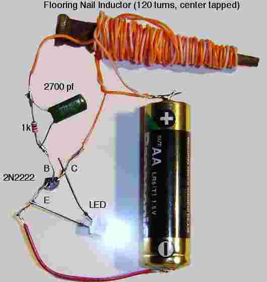

Эти схема блокинг-генераторов лучше работают с ферритовыми сердечниками, но иногда их трудно найти. Некоторые читатели выразили беспокойство по поводу изготовления индуктивности, и это понятно, поскольку для многих катушки индуктивности имеют ореол таинственности.
Я берусь доказать, что ничего сложного в катушках индуктивности нет, и что они очень важны. Однажды, из-за поломки авто ожидая эвакуатор, я заметил ржавый гвоздь около дороги. Он был 6.5 см длинной, и я решил использовать его для сердечника катушки индуктивности.
Я вытащил витую пару из одножильного медного провода ø0.5 мм из длинного кабеля CAT-5 (Ethernet). Этот провод похож на тот, который используется для прокладки телефонных линий внутри зданий. Я намотал 60 витков витой пары примерно в три слоя на гвозде, затем подсоединил начало одного проводника к концу другого проводника, и получилась катушка индуктивности на 120 витков с отводом от середины.
Я подключил к ней транзистор 2N2222, резистор номиналом 1 кОм, 1.5 В пальчиковую батарейку и белый светодиод. Ничего не произошло. Тогда я приложил конденсатор 0.0027 мкФ к резистору 1 кОм (он оказался на рабочем столе) и светодиод ожил. Может, вам потребуется конденсатор примерно 0.001 мкФ. Светодиод прекрасно светится, и схема потребляет 20 мА тока от элемента питания AA. Сигнал на экране осциллографа выглядит ужасно, но главное в том, что схема возбудилась даже на этом ржавом гвозде, и увеличила начальные 1.5 В элемента АА до более чем 3 В, достаточных для свечения светодиода.
Те, кто знаком с некоторыми аспектами выбора сердечника катушки сразу же заметят, что вихревые токи будут огромными, так как железо имеет низкое сопротивление по сравнению с ферритом, или, например, воздухом, и что будут, вероятно, и другие потери. И дело не в том, что вы должны бежать и покупать гвозди, чтобы сделать светодиодную лампу, а в том, что эта схема оказалась весьма работоспособной. Если ржавого гвоздя и немного телефонного провода достаточно, чтобы засветить белый светодиод, то дроссель – не проблема. Итак, отдохните, пойдите и купите ферритовый сердечник и начните работать над проектом.

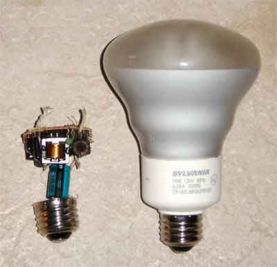

Некоторые компактные люминесцентные лампы в моем доме перегорели. После покупки новых ламп, и замены перегоревших, я отправился в гараж, чтобы разобрать одну из ламп. Первой проблемой было добраться до электроники в цоколе лампы. В последующем письме, Вольфганг поведал мне, что колбу лампы можно вскрыть и достать плату без повреждения стекла. Будьте осторожны, не разбейте стеклянных трубок лампы, так как они содержат токсичную ртуть.

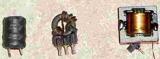

Внутри лампы, как и Вольфганг Дрихаус, я обнаружил три катушки индуктивности с ферритовыми сердечниками, пару высоковольтных транзисторов, высоковольтные конденсаторы и еще немного других полезных деталей. Катушки индуктивности были намотаны на трех типах сердечников: типа «гантель» (слева, с термоусадочной трубкой), тороидальный сердечник (в центре) и сердечник типа ЕЕ (справа).
Я хотел удостовериться в том, что эти сердечники будут полезны для меня, и удалил обмотки с «гантели» и тороидальной катушки. В процессе разборки катушки на сердечнике типа ЕЕ феррит треснул в нескольких местах, поэтому я не смог опробовать его в моей схеме.
На сердечник «гантель» я намотал 50 витков эмалированного провода ø0.2 мм, сделал центральный отвод, и затем намотал еще 50 витков. Собрал устройство из этой катушки, транзистора 2N4401, резистора 330 Ом, подключенного к базе транзистора, и белого светодиода в соответствии со схемой, приведенной в начале статьи. Когда я подключил источник питания 1.5 В, светодиод ярко вспыхнул. Это подтвердило, что катушку с таким сердечником в данной схеме можно применять.
На тороидальный сердечник я намотал 10 витков провода ø0.4 мм, выполнил отвод и намотал еще 10 витков. Подключив катушку в ту же схему (2N4401, 330 Ом, белый светодиод) с 1.5-вольтовым питанием, я увидел, что светодиод горит, хотя и не так ярко, как с предыдущей катушкой, но ведь и витков на тороиде было намотано только 20.
