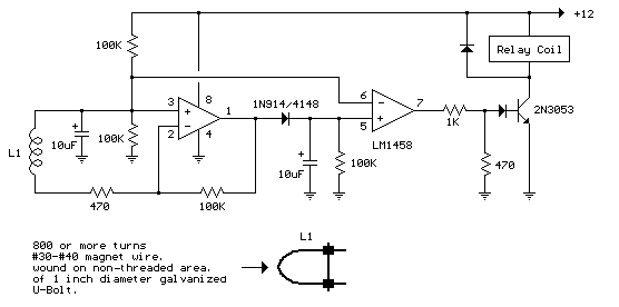

Детектор тока в силовой цепи переменного напряжения на микросхеме LM1458
С помощью индуктивного датчика (L1) эта схема может обнаружить переменный ток более 250 мА в электрическом проводе без подключения к нему. Датчик представляет собой катушку с сердечником из U-образного болта с 800 витками эмалированного провода сечением 0.051-0.01 мм2.
Надписи на схеме
Relay Coil
Катушка реле
800 or more turns #30-#40 magnet wire,
wound on non-threaded area,
of 1 inch diameter galvanized U-Bolt
800 и более витков обмоточного провода сечением
0.051-0.01 мм2, намотанные на участке без резьбы
на U-образный болт  диаметром 25 мм.
Датчик может быть сделан из железного кольца или другого типа сердечника, размером, позволяющим пропустить через его центр один из проводов контролируемой электрической линии. Только один из проводов, фазный или нейтральный, должен быть пропущен через центр датчика, чтобы избежать взаимовычитания их магнитных полей.
Я проверил устройство на удлинителе, который на небольшом участке был разрезан ножом и разделен на два провода, чтобы поместить один из них в центр U-образного болта датчика. Магнитный датчик (U-болт) выдает напряжение амплитудой около 4 мВ при переменном токе в контролируемом проводе 250 мА, что соответствует нагрузке в 30 Вт.
Сигнал с датчика усиливается примерно в 200 раз и с вывода 1 операционного усилителя (ОУ) LM1458 поступает на пиковый детектор на диоде и конденсаторе, подключенный к выводу 1. Второй ОУ используется в качестве компаратора, который реагирует на увеличение напряжения выше определенного уровня.
Минимальное напряжение, необходимое для переключения компаратора, равно 800 мВ, что соответствует 30-ваттной нагрузке, подключенной к удлинителю. К выходу компаратора подключен резистивный делитель напряжения (1 кОм/470 Ом), который используется для уменьшения напряжения сигнала примерно до 0.7 вольта.
В цепь базы транзистора последовательно добавлен диод, чтобы напряжение выключения составляло 2 В. Если величина измеряемого тока будет соответствовать порогу переключения схемы, может возникать дребезг якоря реле, поэтому рекомендованная нагрузка должна быть не менее 50 Вт. Чувствительность может быть повышена за счет увеличения числа витков датчика.
