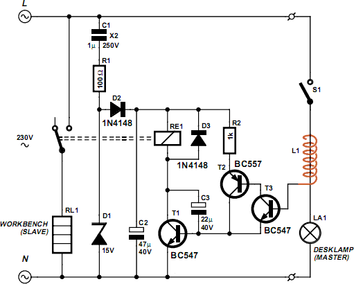

В описываемой схеме, которая предназначена для включения электрооборудования на рабочем месте, когда включается его освещение, не требуется вмешательства в электропроводку осветительных или других приборов. Она работает, ощущая электрическое поле вокруг провода, например, настольной лампы, когда она включена. Лампа служит также «индикатором» (хотя и очень большим), который показывает, что все оборудование включено.
Датчиком поля, которое появляется вокруг кабеля лампы, является кусок изолированного провода просто навитого вокруг этого кабеля. Наводка с этого датчика усиливается трехкаскадным усилителем, который можно рассматривать, как один составной транзистор с очень большим коэффициентом усиления. Крайне малые наводки тока усиливаются, и усиленный сигнал после сглаживания (конденсатором С3) включает реле, которое управляет другими розетками. Питание устройства реализовано с помощью гасящего конденсатора, который, не выделяя тепла, при отключенном реле обеспечивает постоянное напряжение около 15 В.
Принципиальная схема
Выключатель зависимой нагрузки
Выходной ток этой схемы питания ограничен, так что в момент срабатывания реле снижение напряжения будет существенным. Но это не составляет проблемы, так как для удержания якоря реле требуется меньше тока, чем в момент его притягивания. Так как эмиттеры транзисторов подключены к нулевому проводу, схема сработает на поле, наведенное вокруг фазного провода. Следовательно, для правильной работы устройства однополюсный выключатель лампы должен быть на фазном проводе. В настольных лампах, как правило, применяется именно однополюсный выключатель. В случае неправильной или неуверенной работы схемы необходимо воспользоваться двухполюсным выключателем для разрыва, как фазного, так и нулевого проводов.
Чувствительность схемы, при необходимости, может быть увеличена или уменьшена изменением сопротивления резистора в эмиттере транзистора T2. Датчик, конечно, должен быть навит на участке провода после выключателя, в противном случае реле останется замкнутым даже тогда, когда лампа выключена. Первый рисунок демонстрирует общую идею подключения при установке схемы в удлинителе, предназначенном для управляемых электроприборов. Хотя, если свободное место в корпусе удлинителя ограничено, можно смонтировать устройство в отдельном пластиковом корпусе.

  • Подобная конструкция уже обсуждалась на форуме. (питание 20.11.2007) Устройсво, по своей функции, заслуживает внимания. Но "ловить" наводку с фазного провода? Вот и определяй- где в розетке "О", а где "фаза". Приведённая схема так же вызывает нарекание, - что за "крокодил" изображен под индексом D1? Кроме того - многие приборы постоянно включены в сеть и активируются "с пульта". Как быть с ними при использовании их "ведущими".
  • Стабилитрон на 15 вольт, таких "крокодилов" я уже встречал в схемах :)
  • Из анализа схемы понятно, что D1 - симметричный (двунаправленый) стабилитрон. Вопрос задан для того, что бы обратить внимание публикующих схемы. Тщательнее надо....... (по Жванецкому)
  • Я просто по этому крокодилу-D1, чей интересно этот стандарт обозначения :confused: несколько раз встречал подобное графическое обозначение стабилитрона на схемах, где не припомню.
  • Из анализа понятно,что D1 обычный стабилитрон.На положительной полуволне работает как стабилитрон (ограничитель),на отрицательной как диод для перезаряда C1. Касаемо крокодилов - посмотрите схемы годов,эдак,70-х.
