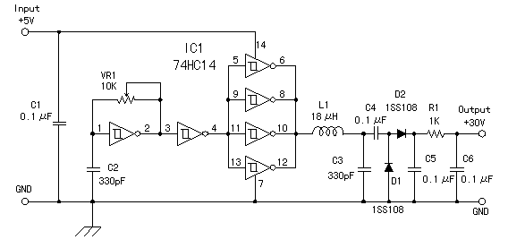

Я изготовил блок питания, преобразующий напряжение +5 В в +30 В.
Преобразователь +5/+30 В
Постоянный ток преобразуется в переменный генератором, который собран на имеющих характерный гистерезис инверторах с триггером Шмидта и резонансном контуре. На выходе выпрямителя с удвоением напряжения образуется высокое напряжение +50 В.
Выходное напряжение не стабилизировано, то есть изменяется при изменении сопротивления нагрузки. Поэтому данная схема может быть использована только в качестве источника питания постоянной нагрузки, или потребителя, не критичного к изменению напряжения питания.

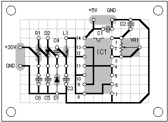

Рисунок печатной платы (вид со стороны монтажа)

  • Не было бы лишним указать ТОК обеспечиваемый источником +30 вольт и нагрузочную характеристику.
  • Я так думаю выходной ток небольшой, протекает около 30мА через резистор на выходе 1к. Если неправ поправте меня.:)
  • схемопай Одним законом Ома здесь не обойтись. Ни каких 30 мА эта схема не выдаст. Не углубляясь в точные расчёты можно прикинуть максимум который теоритически может обеспечить эта схема. Достаточно воспользоваться законом о сохранении энергии. Максимальны ток выхода микросхемы 74HC14 (аналог 155 серия) 1.5мА, т.к. включены парралельно 4 элемента итоговый ток 6мА. Мощность принемаемая от питания 5в*6мА= 30мВт. На выходе ни как не может быть большей мощности. При выходном напряжении 30 вольт максимально возможный ток будет 30мВт/30в= 1мА. Реально ток будет в 2-4 раза меньшим. [COLOR="Blue"]Аналогичная схема опубликована в книге "Популярные цифровые микросхемы" автор ШИЛО. Книга издана лет 25 тому назад.[/COLOR]
  • Очень хочется хоть за что-то похвалить автора. Я так понимаю, не от хорошей жизни применена именно эта схема. Надеюсь, причина в том, что надо было по-быстрому из USB-выхода получить большое напряжение, а под руками только эти детали. Знакомо. Вам что важнее: чтоб шашечки или чтоб ехать?
  • [COLOR="SeaGreen"]Ехать конечно лучше, но КАК и КУДА????[/COLOR] Уж если приводиться схема, необходимо, хотя бы, поподробней её характеристики. То случается, (и это проходило на нашем форуме) когда пытаются применить совершенно не приемлимую схему.
