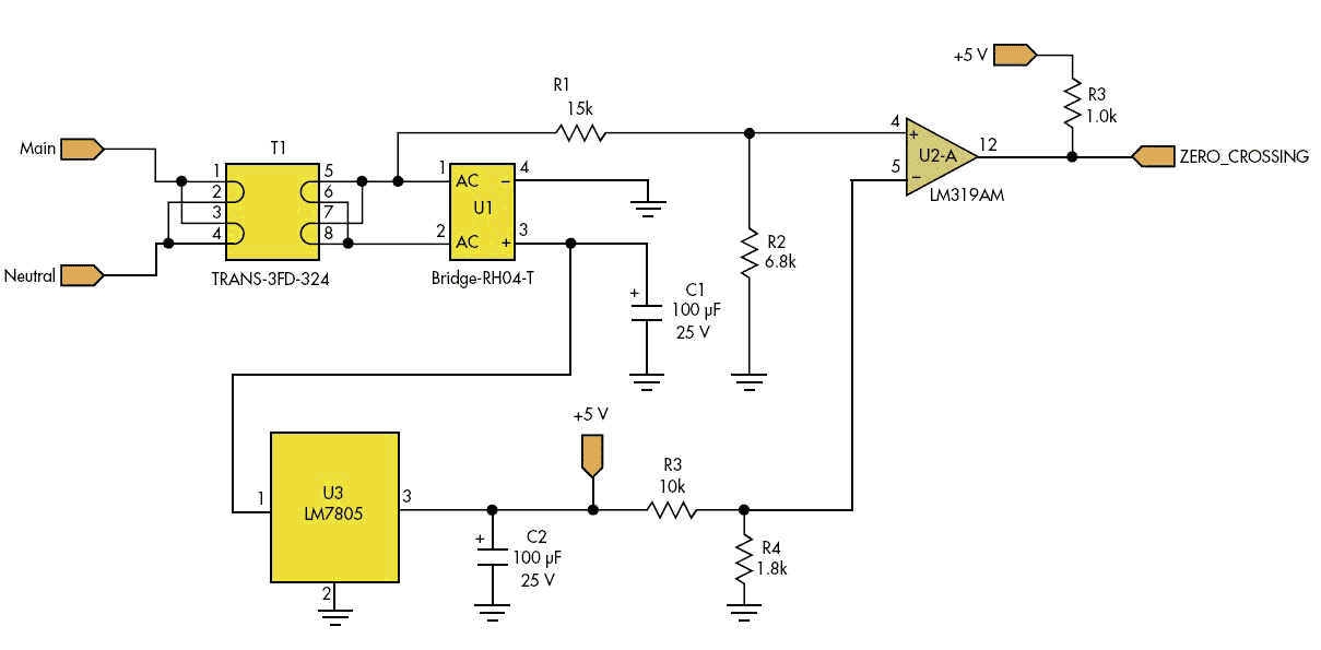

Для правильной коммутации с помощью твердотельных приборов работающей на переменном токе нагрузки необходим импульс, сигнализирующий о начале перехода напряжения через ноль. Но линии сетевого питания, как правило, чрезвычайно зашумлены, и определять момент перехода через ноль необходимо в условиях сильных помех.
Создать такую схему можно, внеся некоторые усовершенствования в обычную схему детектора нуля (см. схему). Заметим попутно, что очень небольшая нагрузочная способность трансформатора способствует повышению безопасности схемы. Выход трансформатора подключен к обычному выпрямительному мосту. Конденсатор 100 мкФ фильтрует выпрямленное напряжение. Линейный стабилизатор LM7805 вырабатывает напряжение +5 В, необходимое для питания компаратора и установки уровня выходного напряжения. Если вам потребуется еще и отрицательное напряжение, можно воспользоваться емкостным преобразователем типа ADM660, или подобным.

Подняв относительно уровня «земли» подаваемое на отрицательный вход компаратора пороговое напряжение, можно сделать схему детектора перехода через ноль, нечувствительную к шумам.
Надписи на схеме
Main Фаза
Neutral Нейтраль
Bridge Выпрямительный мост
ZERO_CROSSING Пересечение нуля
На компаратор подается напряжение со входа выпрямительного моста. Делитель напряжения R1, R2 понижает пиковое переменное напряжение до уровня, соответствующего рабочему диапазону компаратора U2. Подключить второй вход компаратора просто к «земле» нельзя, т.к. шумы приведут к большим ошибкам определения нулевого уровня.
Поэтому, на положительный вход компаратора подается небольшое напряжение с делителя R3, R4, подобранного таким образом, чтобы период выходных импульсов был постоянным. При номиналах элементов, показанных на схеме, детектор работает безупречно и показывает весьма удовлетворительные результаты.

  • Возникает вопрос о целесообразности использования в схеме LN7805. Зачем использовать СТАБИЛИЗАТОР с током до ОДНОГО ампера для создания напряжения смещения на входе операционного усилителя и его питания? Вполне достаточно стабилитрона и резистора. Схема заявлена --"Для правильной коммутации с помощью твердотельных приборов работающей на переменном токе нагрузки". А куда спрятали переход через НОЛЬ для другого полупериода? Здесь то "ловиться" только один полупериод.
  • стабилитрона не хватит - большой дрейф напряжения.
  • Стабилитроны серии Д818 со стабилизатором тока могут дать хороший эффект.
  • У каждого времени были свои герои. Сейчас делается всё гораздо проще. Из практики синхроимпульс может дробиться возле нуля сети. Неприятное явление. поэтому по переднему(заднему) фронту импульса запускаем таймер на 8 мсек и маскируем это прерывание. По концу таймера опять разрешаем прерывание. И забываем о существовании этой проблемы.
