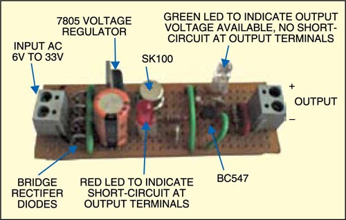

Нередко возникает необходимость запитать от основного источника какое-либо дополнительное устройство. Здесь приведена такая схема, полностью защищающая основной источник питания от короткого замыкания в дополнительной нагрузке. При коротком замыкании схема отключает дополнительный источник, а при устранении замыкания функционирование источника восстанавливается. Наличие или отсутствие короткого замыкания индицируется двумя светодиодами. Изготовленное автором устройство представлено на рис. 1.
Устройство защиты от короткого замыкания в цепях низковольтового питания слаботочных систем
Рис. 1. Устройство защиты от короткого замыкания в цепях низковольтового питания слаботочных систем

Сетевое напряжение 230 В понижается трансформатором X1 с напряжением вторичной обмотки 9 В и током 300 мА, затем выпрямляется диодным мостом D1-D4, фильтруется конденсатором С1 и подается на вход стабилизатора IC1 типа 7805 с целью получения стабилизированного напряжения 5 В (выход O/P1).

Схема дополнительного источника питания напряжением около 5 В (выход O/P2) собрана на транзисторах BC547 и SK100.
Принцип работы схемы прост. При наличии на выходе микросхемы 7805 напряжения 5 В транзистор Т2 открывается током, проходящим через резисторы R1 и R3 и светодиод LED1. В результате, транзистор Т1 SK100 тоже открывается, и напряжение основного источника питания 5 В появляется на дополнительном выходе O/P2. Зеленый светодиод (LED2) светится, индицируя нормальный режим работы, в то же время красный светодиод погашен, так как напряжение на обоих его выводах одинаково.
Когда на выходе O/P2 происходит короткое замыкание, база транзистора BC547 оказывается заземленной, и транзистор закрывается. Транзистор SK100 также закрывается, зеленый светодиод гаснет, красный же, напротив, начинает светиться. Конденсаторы C2 и C3 по основному выходу сглаживают бросок напряжения, вызванный замыканием на выходе O/P2, снижая помехи на основном выходе O/P1. Расчет схемы основывается на следующей формуле:

Соберите схему на макетной печатной плате и подберите подходящий корпус. Выведите выходные клеммы O/P1 и O/P2 на переднюю панель. Также выведите сетевой шнур питания. Для визуальной индикации используйте LED1 и LED2.
