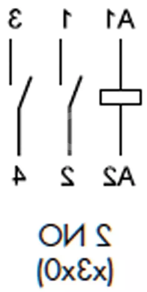

22 Series - Modular contactors 25 A Features
25 A modular contactor - 2 pole 17.5 mm wide NO contact gap 3 mm, double break · Continuous duty for the coil and contacts · AC/DC silent coil (with varistor protection) · Protective separation (reinforced insulation) between coil and contacts · Mechanical and LED indicators as standard · Auto-On-Off selector version available · AgNi and AgSnO2 contact versions available
22.32.0.xxx.1xx0
22.32.0.xxx.4xx0
  • Тип реле: Modular
  • Coil Voltage VAC Nom: 48 В
  • Coil Voltage VDC Nom: 48 В
  • Contact Current Max: 25 А
  • Contact Voltage AC Nom: 250 В
  • Конфигурация контактов: 2NO
  • Operating Power Nom: 2 VA
  • Способ монтажа: DIN Rail
  • Габариты: высота: 84 мм
  • Внешняя ширина: 17.5 мм
  • External Depth: 60.8 мм
  • Number of Poles: 2
  • Рабочий диапазон температрур: -20°C ...
    50°C
