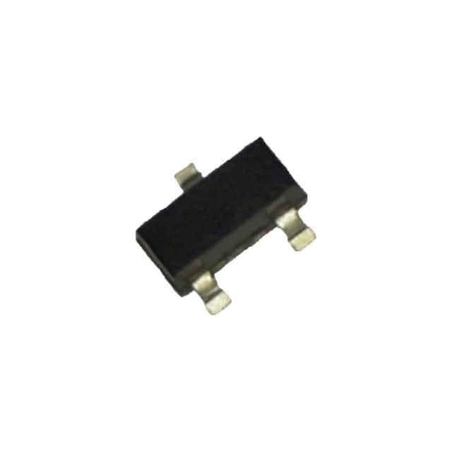

MMBD1503A_D87Z
Производитель: Fairchild
Описание: Диод, сдвоенный, SOT-23
data sheetСкачать Data Sheet
Краткое содержание документа:
MMBD1501/A / 1503/A / 1504/A / 1505/A
3 3
Connection Diagrams
1501 3 3 1503
  • Diode Type: Small Signal
  • Forward Current If(AV): 200 мА
  • Repetitive Reverse Voltage Vrrm Max: 180 В
  • Forward Voltage VF Max: 1.1 В
  • Forward Surge Current Ifsm Max: 2 А
  • Тип корпуса: SOT-23
  • Количество выводов: 3
  • SVHC: No SVHC (15-Dec-2010)
  • Current Ifsm: 1 А
  • Diode Configuration: Dual
  • External Depth: 2.5 мм
  • Внешняя длина / высота: 1.12 мм
  • Внешняя ширина: 3.05 мм
  • Прямой ток максимальный: 200 мА
  • Forward Voltage: 1.1 В
  • Температура перехода максимальная: 150°C
  • Рассеиваемая мощность максимальная: 350 мВт
  • SMD Marking: A13
  • Способ монтажа: SMD
  • Test Current: 200 мА
RoHS: есть
