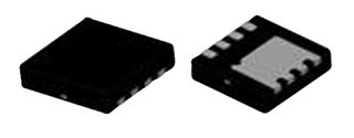

Наименование модели: FDMC510P

Описание: Полевой транзистор, P CH, 20 В, 18 А, MLP3.3X3.3

FDMC510P P-Channel PowerTrench® MOSFET
June 2010
FDMC510P
-20 V, -18 A, 8.0 m Features
  • Полярность транзистора: P Channel
  • Continuous Drain Current Id: -18 А
  • Drain Source Voltage Vds: -20 В
  • On Resistance Rds(on): 0.0064 Ом
  • Rds(on) Test Voltage Vgs: -4.5 В
  • Threshold Voltage Vgs Typ: -500 мВ
  • Рассеиваемая мощность: 41 Вт
  • Рабочий диапазон температрур: -55°C ...
    +150°C
  • Корпус транзистора: MLP
  • Количество выводов: 8
  • SVHC: No SVHC (19-Dec-2011)
RoHS: есть
На английском языке: Datasheet FDMC510P - Fairchild MOSFET, P CH, 20 V, 18 A, MLP3.3X3.3
