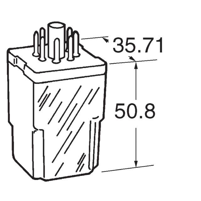

  • Тип реле: General Purpose
  • Coil Voltage VAC Nom: 120 В
  • Contact Current Max: 5 А
  • Contact Voltage AC Nom: 240 В
  • Contact Voltage DC Nom: 28 В
  • Coil Resistance: 2.25 кОм
  • Конфигурация контактов: DPDT
  • Coil Type: AC, Monostable
  • Coil Current: 17.5 мА
  • Operating Power Nom: 2 VA
  • Способ монтажа: Plug In
  • Габариты: высота: 34.9 мм
  • Внешняя ширина: 48.8 мм
  • External Depth: 37.3 мм
  • Contact Current AC Max: 3 А
  • Contact Current DC Max: 5 А
  • Contact Voltage AC Max: 240 В
  • Contact Voltage DC Max: 28 В
  • Внешняя длина / высота: 34.9 мм
  • Number of Poles: 2
  • Семейство: KRPA
