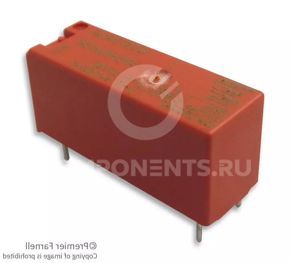

Описание: Реле, мощность, PCB, 24 В постоянный ток, 8 А
data sheetСкачать Data Sheet
Краткое содержание документа:
General Purpose Relays PCB Relays Miniature Power PCB RYII & RYII Reflow Solderable
n n n n n n n n
SCHRACK
1 pole 8A, 1 form C (CO) or 1 form A (NO) or 1 form B (NC) contact Low component height 12.3mm 5kV/8mm coil-contact Reinforced insulation (protection class II) Pinnings: 3.2mm and 5mm Reflow-solderable version Especially suitable for resistive and inductive loads on form A (NO) and form B (NC) contacts Plastic materials according to IEC 60335-11) (domestic appliances)
F0142-E
  • Тип реле: Power
  • Coil Voltage VDC Nom: 24 В
  • Contact Current Max: 8 А
  • Coil Resistance: 2.35 кОм
  • Coil Type: DC, Monostable
  • Operating Power Nom: 245 мВт
  • Способ монтажа: PCB
  • Габариты: высота: 25.5 мм
  • Внешняя ширина: 12.6 мм
  • External Depth: 29 мм
  • Конфигурация контактов: SPDT-CO
