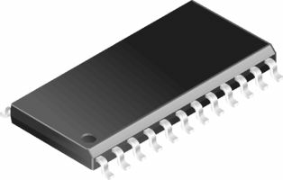

Maxim MAX9602EUG+
Наименование модели: MAX9602EUG+
25 предложений от 18 поставщиков
Аналоговый компаратор, Высокоскоростной, 4 Компаратора, 500 пс, 4.3В до 6.3В, -4В до -6В, TSSOP
