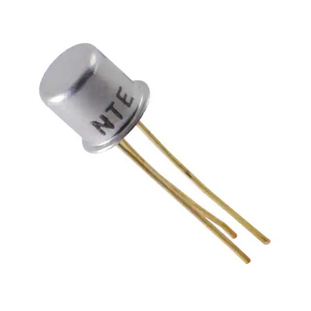

Производитель: NTE Electronics
Описание: JFET, N CH, -40 В, TO-18
data sheetСкачать Data Sheet
Краткое содержание документа:
NTE466 Silicon N­Channel JFET Transistor Chopper, High Speed Switch
Absolute Maximum Ratings: Drain­Source Voltage, VDS .
. . . . . . . . . . . . . . . . . . . . . . . . . . . . . . . . . . . . . . . . . . . . . . . . . . . . . . . . . 40V Drain­Gate Voltage, VDG . . . . . . . . . . . . . . . . . . . . . . . . . . . . . . . . . . . . . . . . . . . . . . . . . . . . . . . . . . . . 40V Reverse Gate­Source Voltage, VGSR . . . . . . . . . . . . . . . . . . . . . . . . . . . . . . . . . . . . . . . . . . . . . . . . ­40V Forward Gate Current, IG(f) . . . . . . . . . . . . . . . . . . . . . . . . . . . . . . . . . . . . . . . . . . . . . . . . . . . . . . . . 50mA Total Device Dissipation (TA = +25°C), PD . . . . . . . . . . . . . . . . . . . . . . . . . . . . . . . . . . . . . . . . . 360mW Derate Above 25°C . . . . . . . . . . . . . . . . . . . . . . . . . . . . . . . . . . . . . . . . . . . . . . . . . . . . . 2.4mW/°C Storage Temperature Range, Tstg . . . . . . . . . . . . . . . . . . .
  • Тип транзистора: JFET
  • Breakdown Voltage Vbr: -40 В
  • Zero Gate Voltage Drain Current Idss: 50 мА
  • Gate-Source Cutoff Voltage Vgs(off) Max: -10 В
  • Рассеиваемая мощность: 360 мВт
  • Количество выводов: 3
  • Ток номинальный: 50 мА
RoHS: есть
На английском языке: Datasheet NTE466 - NTE Electronics JFET, N CH, -40 V, TO-18
