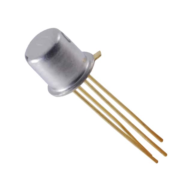

NTE456 N­Channel Silicon JFET General Purpose Amp, Switch
Description: The NTE456 is an N­Channel junction silicon field­effect transistor in a TO72 type package designed for general purpose amplifier and switching applications.
Absolute Maximum Ratings: Drain­Source Voltage, VDS . . . . . . . . . . . . . . . . . . . . . . . . . . . . . . . . . . . . . . . . . . . . . . . . . . . . . . . . . . 30V Drain­Gate Voltge, VDG . . . . . . . . . . . . . . . . . . . . . . . . . . . . . . . . . . . . . . . . . . . . . . . . . . . . . . . . . . . . . 30V Gate­Source Voltage, VGS . . . . . . . . . . . . . . . . . . . . . . . . . . . . . . . . . . . . . . . . . . . . . . . . . . . . . . . . . ­30V Drain Current, ID . . . . . . . . . . . . . . . . . . . . . . . . . . . . . . . . . . . . . . . . . . . . . . . . . . . . . . . . . . . . . . . . . 15mA Total Device Dissipation (TA = +25°C), PD . . . . . . . . . . . . . . . . . . . . . . . . . . . . . . . . . . . . . . . . . 300mW Derate Above 25°C . . .
  • Тип транзистора: JFET
  • Breakdown Voltage Vbr: -30 В
  • Gate-Source Cutoff Voltage Vgs(off) Max: 6 В
  • Рассеиваемая мощность: 300 мВт
  • Количество выводов: 3
