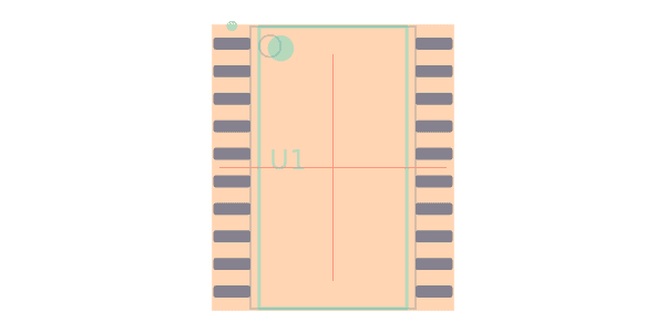

Pin20
Package TypeDW
Industry STD TermSOIC
JEDEC CodeR-PDSO-G
Package QTY2000
CarrierLARGE T&R
МаркировкаM430F1111A
Width (мм)7.5
Length (мм)12.8
Thickness (мм)2.35
Pitch (мм)1.27
Max Height (мм)2.65
