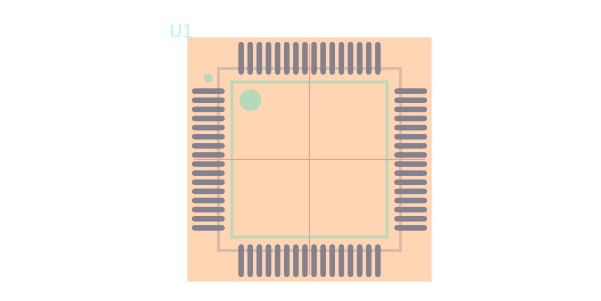

Статус
Pin64
Package TypePM
Industry STD TermLQFP
JEDEC CodeS-PQFP-G
Package QTY1000
CarrierLARGE T&R
МаркировкаM430F167
Width (мм)10
Length (мм)10
Thickness (мм)1.4
Pitch (мм).5
Max Height (мм)1.6
Mechanical DataСкачать
