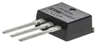

Наименование модели: IRFSL4510PBF
Труба MOS, TO-262 N-CH 100V 61A

IRFSL4510PBF,Nкан 100В 61А 13.9мОм TO262
Производитель: International Rectifier
Описание: Полевой транзистор N CH 100 В, 61 А, TO262
data sheetСкачать Data Sheet
Краткое содержание документа:
PD - 97771
IRFS4510PbF IRFSL4510PbF
HEXFET® Power MOSFET
Applications l High Efficiency Synchronous Rectification in SMPS l Uninterruptible Power Supply l High Speed Power Switching l Hard Switched and High Frequency Circuits Benefits l Improved Gate, Avalanche and Dynamic dV/dt Ruggedness l Fully Characterized Capacitance and Avalanche SOA l Enhanced body diode dV/dt and dI/dt Capability l Lead-Free
D G S
  • Continuous Drain Current Id: 61 А
  • Drain Source Voltage Vds: 100 В
  • On Resistance Rds(on): 0.0113 Ом
  • Rds(on) Test Voltage Vgs: 10 В
  • Threshold Voltage Vgs Typ: 3 В
  • Влагостойкость: MSL 1 - Unlimited
  • Количество выводов: 3
  • Корпус транзистора: TO-262
  • Полярность транзистора: N Channel
  • Рабочий диапазон температрур: -55°C ...
    +175°C
  • Рассеиваемая мощность: 140 Вт
  • RoHS: да
  • SVHC: No SVHC (18-Jun-2012)
