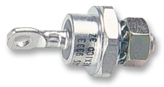

NTE5940 thru NTE5953 Silicon Power Rectifier Diode, 15 Amp
Description and Features: D Low Thermal Impedance D High Case Temperarure D Excellent Reliability D Available in Anode­to­Case or Cathode­to­Case Style Ratings and Characteristics: Average Forward Current (TC = +150°C Max), IF(AV) .
. . . . . . . . . . . . . . . . . . . . . . . . . . . . . . . . . . . 15A Maximum Forward Surge Current, IFSM 50Hz . . . . . . . . . . . . . . . . . . . . . . . . . . . . . . . . . . . . . . . . . . . . . . . . . . . . . . . . . . . . . . . . . . . . . . 239A 60Hz . . . . . . . . . . . . . . . . . . . . . . . . . . . . . . . . . . . . . . . . . . . . . . . . . . . . . . . . . . . . . . . . . . . . . . 250A Fusing Current, I2t 50Hz . . . . . . . . . . . . . . . . . . . . . . . . . . . . . . . . . . . . . . . . . . . . . . . . . . . . . . . . . . . . . . . . . . . . 286A2s 60Hz . . . . . . . . . . . . . . . . . . . . . . . . . . . . . . . . . . . . . . . . . . . . . . . . . . . . . . . . . . . . . . .
  • Diode Configuration: Single
  • Forward Current If(AV): 15 А
  • Forward Surge Current Ifsm Max: 250 А
  • Forward Voltage VF Max: 1.5 В
  • Repetitive Reverse Voltage Vrrm Max: 200 В
