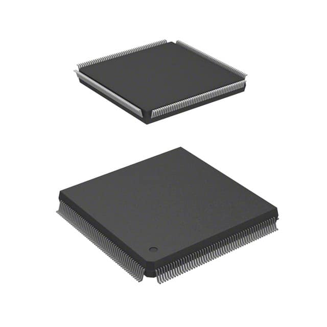

Datasheet Actel A54SX16A-PQ208 — Даташит
Производитель | Actel |
Семейство | SX-A |
Серия | A54SX16A |
Модель | A54SX16A-PQ208 |
Antifuse ПЛИС SX-A
