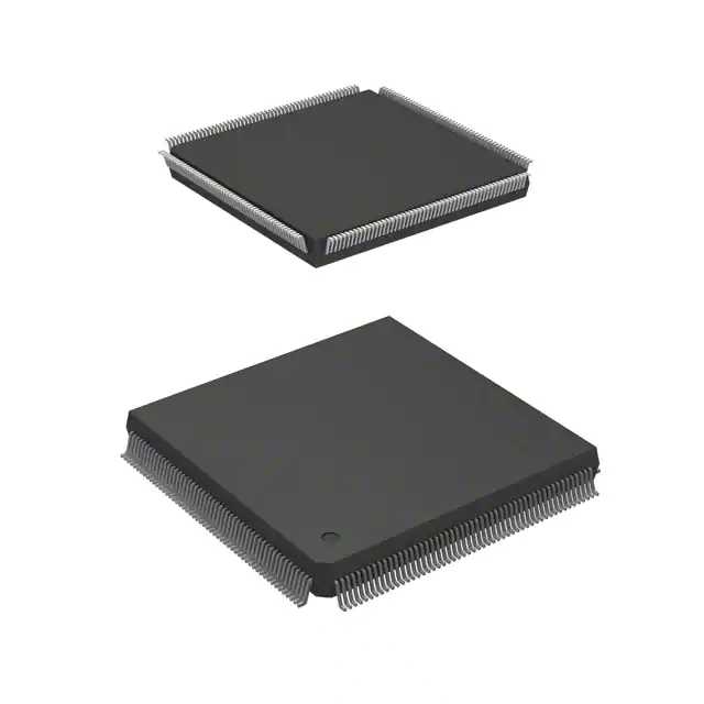

Datasheet Actel A54SX72A-PQG208 — Даташит
Производитель | Actel |
Семейство | SX-A |
Серия | A54SX72A |
Модель | A54SX72A-PQG208 |
Antifuse ПЛИС SX-A
