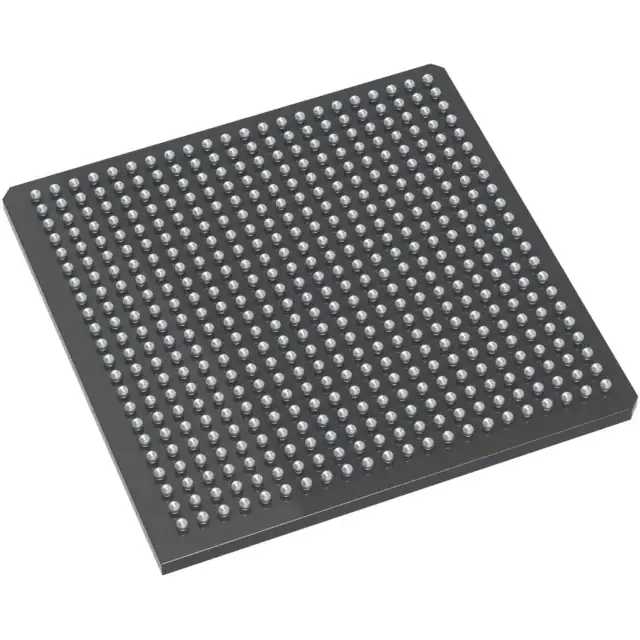

Комбинированная аналого‐цифровая ПЛИС SmartFusion содержит в одной микросхеме программируемую логическую матрицу, аппаратный процессор ARM Cortex‐M3 и программируемый аналоговый блок.

Обеспечивает полностью настраиваемую конфигурацию, защиту вашего проекта и легкость в использовании. ПЛИС SmartFusion, выполненная полностью по FLASH технологии, является идеальным решением для построения Систем на Кристалле (СнК), обеспечивая значительно большую гибкость по сравнению с традиционными решениями на аппаратных микроконтроллерах с фиксированным набором функций и имеет значительно меньшую стоимость по сравнению с решениями с использованием дорогостоящих софт‐процессоров в ПЛИС.
- Аппаратный 100 МГц 32-битный процессор ARM Cortex-M3
- АНВ шина, выполненная в виде многоуровневой матрицы соединений с пропускной способностью до 16 Гбит/с
- 10/100 Ethernet MAC
- По два контроллера SPI, I2C и UART
- Два каскадируемых 32-битных таймера
- До 512 кбайт Flash ПЗУ и до 64 кбайт СОЗУ
- Контроллер внешней памяти
- 8-канальный контроллер ПДП
- Итегрированные ЦАП и АЦП
- Интегрированные каналы измерения напряжения, тока и температуры
- До 10 высокоскоростных 50 нс компараторов
- Аналоговый вычислительный блок разгружает процессор от предварительной обработки аналоговых сигналов
- До 47 аналоговых и до 169 цифровых портов ввода-вывода
