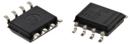

Datasheet Texas Instruments OPA2314AID — Даташит
СерияOPA2314
МодельOPA2314AID
Двойной, 3 МГц, маломощный, малошумящий, RRI/O, 1,8 В КМОП-операционный усилитель 8-SOIC от -40 до 125

Статус
Доступность образцов у производителяДа
Pin8
Package TypeD
Industry STD TermSOIC
JEDEC CodeR-PDSO-G
Package QTY75
CarrierTUBE
МаркировкаO2314
Width (мм)3.91
Length (мм)4.9
Thickness (мм)1.58
Pitch (мм)1.27
Max Height (мм)1.75
Mechanical DataСкачать
Additional FeaturesEMI Hardened,Tiny Package
АрхитектураCMOS
CMRR(Min)66 дБ
CMRR(Typ)80 дБ
GBW(Typ)3 МГц
Input Bias Current(Max)10 pA
Iq per channel(Max)0.19 мА
Iq per channel(Typ)0.15 мА
Количество каналов2
Offset Drift(Typ)1 uV/C
Рабочий диапазон температурот -40 до 125 C
Output Current(Typ)20 мА
Package GroupSOIC
Package Size: mm2:W x L8SOIC: 29 mm2: 6 x 4.9(SOIC) PKG
Rail-to-RailIn,Out
RatingCatalog
Slew Rate(Typ)1.5 V/us
Total Supply Voltage(Max)5.5 +5V=5, +/-5V=10
Total Supply Voltage(Min)1.8 +5V=5, +/-5V=10
Vn at 1kHz(Typ)14 нВ/rtГц
Vos (Offset Voltage @ 25C)(Max)2.5 мВ
