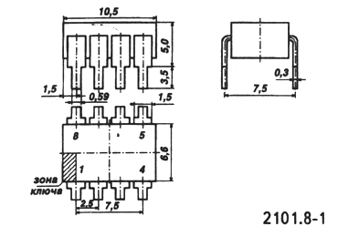

Содержит 51 интегральный элемент. Корпус типа 2101.8-1 и 4309.8-A.
Корпус КР1006ВИ1
2101.8-1 package view
