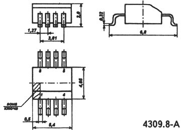

Корпус КФ1006ВИ1
4309.8-A.gif package view

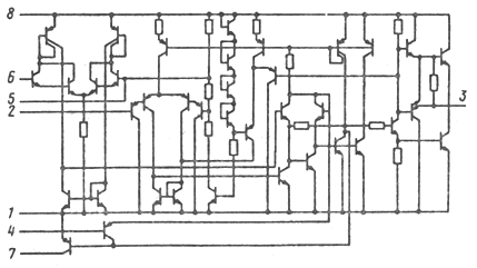

Электрическая схема
электрическая схема
