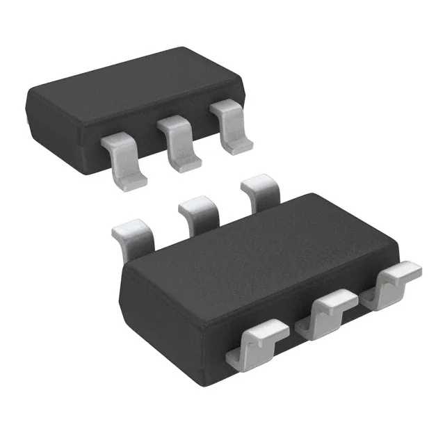

SIMPLE SWITCHER® 42 В, 300 мА Понижающий стабилизатор постоянного/постоянного тока в тонком корпусе SOT-23 6-SOT-23-THIN от -40 до 125
LM284x and LM284x-Q1 100, 300, or 600-mA 42-V Input Step-Down DC-DC Regulator in Thin SOT datasheet
PDF, 1.1 Мб, Версия: J, Файл опубликован: 21 фев 2017
Выписка из документа
Статус
Доступность образцов у производителяДа
Pin6
Package TypeDDC
Industry STD TermSOT-23-THIN
JEDEC CodeR-PDSO-G
Package QTY1000
CarrierLARGE T&R
МаркировкаSB2B
Width (мм)1.6
Length (мм)2.9
Thickness (мм).87
Pitch (мм).95
Max Height (мм)1.1
Mechanical DataСкачать
Control ModeCurrent Mode
Duty Cycle(Max)94 %
Iout(Max)0.3 A
Iq(Typ)1.3 мА
Рабочий диапазон температурот -40 до 125 C
Package GroupSOT-23-THIN
RatingAutomotive
Regulated Outputs1
Special FeaturesEnable
Switching Frequency(Max)1500 kHz
Switching Frequency(Min)950 kHz
ТипConverter
Vin(Max)42 В
Vin(Min)4.5 В
Vout(Max)34 В
Vout(Min)0.765 В
Экологический статус
RoHSСовместим
