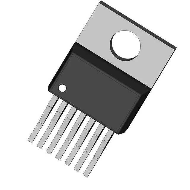

Datasheet Texas Instruments LM2593HVT-5.0/NOPB — Даташит
СерияLM2593HV
МодельLM2593HVT-5.0/NOPB
ПРОСТОЙ ПЕРЕКЛЮЧАТЕЛЬ Преобразователь мощности 150 кГц, 2 А, понижающий стабилизатор напряжения с функциями 7-TO-220, от -40 до 125
LM2593HV SIMPLE SWITCHERВ® Power Converter 150-kHz, 2-A Step-Down Voltage Regulator datasheet
PDF, 1.6 Мб, Версия: E, Файл опубликован: 31 май 2016
Выписка из документа
Статус
Доступность образцов у производителяДа
Pin77
Package TypeNDZNDZ
Industry STD TermTO-220TO-220
JEDEC CodeR-MSFM-LR-MSFM-L
Package QTY4545
CarrierTUBETUBE
МаркировкаLM2593HVT-5.0 P+
Width (мм)10.1610.16
Length (мм)14.98614.986
Thickness (мм)4.5724.572
Pitch (мм)1.271.27
Max Height (мм)4.74.7
Mechanical DataСкачатьСкачать
Control ModeVoltage Mode
Duty Cycle(Max)100 %
Iout(Max)2 A
Iq(Typ)5 мА
Рабочий диапазон температурот -40 до 125 C
Package GroupTO-220
RatingCatalog
Regulated Outputs1
Special FeaturesPower Good
Switching Frequency(Max)173 kHz
Switching Frequency(Min)110 kHz
ТипConverter
Vin(Max)60 В
Vin(Min)4.5 В
Vout(Max)57 В
Vout(Min)1.2 В
Экологический статус
RoHSСовместим
